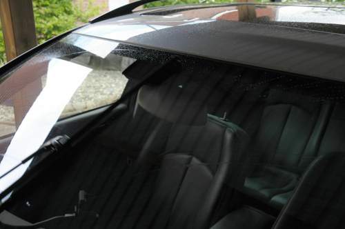

Moin moin,
ich habe auch nach dem Wechsel der Frontscheibe bei meiner Werkstatt (nicht MB) Probleme mit dem Regensensor.
Wenn ich langsam fahre, wischt er - wenn er denn endlich startet, das dauert meistens ewig - sehr schnell, also wohl Stufe 2. Fahre ich etwas schneller, wischt er weniger, auch wenn der Regen mehr wird.
Kommt richtig viel Wasser auf die Scheibe, z. B. bei Regen hinter anderen Autos fahrend, geht es meistens.
Vor dem Wechsel funktionierte der Sensor so gut, das ich schon gar nicht mehr daran gedacht habe und den Regler oft auf Automatik geschaltet habe stehen lassen.
Ich war schon in der Werkstatt und hatte das Problem geäußert da er nach dem Wechsel kaum automatisch funktionierte. Daraufhin haben Sie etwas eingestellt und in der Halle vor meinen Augen bei eingeschalteter Automatik mit einem Sprüher Wasser auf die Scheibe gegeben, woraufhin der Wischer startete.
Da ich zuerst nicht weiter nerven wollte, habe ich es eine Zeit lang beobachtet und hatte manchmal den Eindruck, es läuft ganz gut, aber über mehrere Wochen betrachtet, ist es einfach nur nervig - da lobe ich mir doch den Intervallwischer in meinem 210er ;)
Nein, eigentlich finde ich die Automatik super, so wie sie zuerst lief, nur jetzt ist es schon blöd, wenn kaum Wasser auf der Scheibe ist und der Wischer auf Stufe 2 über die Scheibe jagt ...

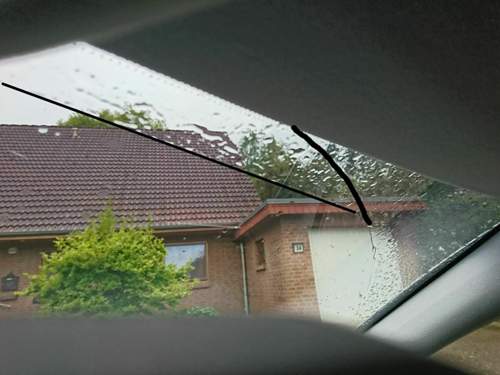

Ich habe ein paar Fotos angehängt. Einmal die Scheibe von innen, dann mit dem eigentlichen Radius des Wischers markiert und da, wo nicht gewischt wird - das sieht aus, wie ein gerader Strich :(. Dann zwei Fotos von außen, wo man sehen kann, daß der Wischer oben nicht anliegt und ein Foto zum Schluß mit der Bezeichnung Pilkington und weitere Details. Auf meiner Rechnung steht als Artikelnummer A2116700301.
Mein S211 ist Bj. 2003 und die Scheibe hat oben einen Graukeil.
Zuerst dachte ich, der Wischer liegt allgemein nicht an der Scheibe bis zum äußersten Rand voll auf, aber auf den Fotos von innen kann man mMn gut sehen, wie der Wischer zum Rand hin Richtung A-Säule gut wischt - und dort ist die Scheibe wohl kaum weniger krumm, als oben ...
Natürlich fahre ich noch nächste Woche zur Werkstatt, aber ich hoffe, Ihr könnt mir ein paar Details dazu sagen, was Eurer Meinung nach das Problem ist.
Für mich sieht es so aus, als ob die Scheibe nach oben hin zu stark nach hinten abfällt, aber ich kann eigentlich nicht glauben, was ich da sehe ...
Vielen Dank schon mal, Gruß
Heiko
S211 Frontscheibe
Nicht gewischte Fläche markiert
Spalt oben
+2
Klären ob die selbe Scheibe verbaut wurde oder eine andere. Dann müsste man in der DBE die Scheibe entsprechend kodieren. Wenn das nicht der Fall ist prüfen ob sie ggf. das Flachbandkabel beschädigt haben. Das wäre mal ein Anfang.

Mach mal ein Foto von außen und am besten ein kurzes Video.
Sieht für mich nach einer Solarscheibe aus auf dem letzten Bild.
Die jeweilige Ausführung der Scheibe und ob Bandfilter oder nicht muss mit der SD codiert werden. Sonst spackt das Raum.

Richtig, damit wir sehen, wie der Wischer exakt die Scheibe wischt. Dann können wir uns selber ein Bild machen, wie es zu der von dir angesprochenen Kante kommt. Deine Bilder finde och wenig aussagekräftig.
okay ... ich werde versuchen, daß ich es besser hinbekomme - ich dachte aber, daß es auf dem Bild mit der Markierung gut zu sehen ist ...
Gruß, Heiko

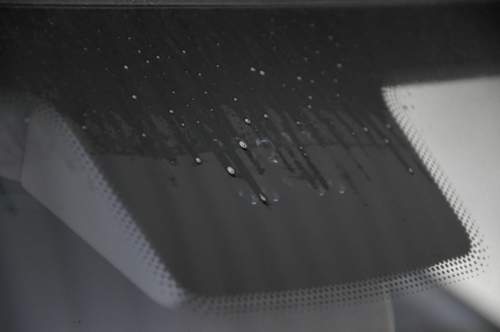

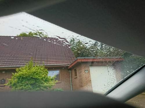

Moin moin,
hab' eben noch ein paar Fotos gemacht - auf den ersten beiden Fotos kann man hoffentlich erkennen, wie der "Kreis" oben abbricht und auf dem letzten Foto sieht es mMn so aus, als ob die obere Reihe der Sensoren nicht mit gewischt wird.
Bei meiner Werkstatt warte ich auf einen Termin - von da also leider auch noch keine Neuigkeiten ...
Schön' Gruß, Heiko
Wischerbild von außen
Blick auf den Regensensor
