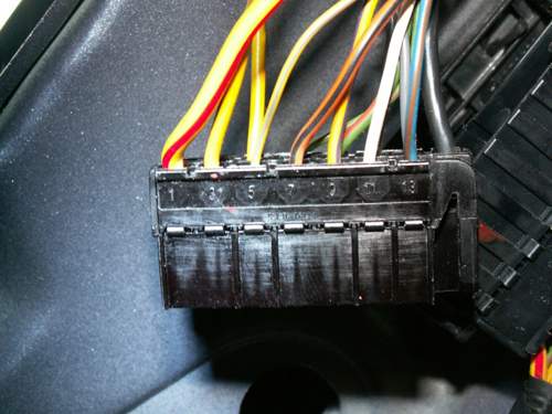

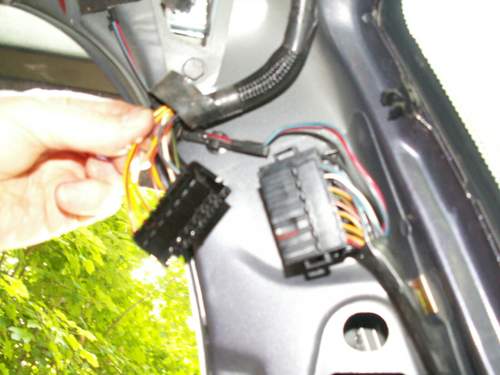

-Zentralverriegelung schließt die Heckklappe nicht.

Das ist nicht "normal" - wenn alles in gutem Zustand ist, dann funktioniert auch alles, wie es soll: Heckklappe schließt per Funk zusammen mit den 4 Türen und der Tankklappe zu und auch wieder auf.
Wenn sie das nicht tut, dann ist der Kabelbaum im Scharnierbereich gebrochen oder einer der Schließkontakte / der Elektromotor im Stellmotor vom Schloss selbst einen weg.
Wenns das Schloss ist, dann nimm gleich eins vom V70I, das ist deutlich stabiler gebaut als das vom 850 (Elektromotor mit integrierter Wegbegrenzung anstatt wie beim 850 mit zusätzlichen Anschlagsschaltern).

Genau wie Vritten schon sagte -> Kabelbruch, in der linken-oberen Durchführung am Klappen-Scharnier. Die ZV-Motore sind alle parallel geschaltet/verdrahtet und werden durch ein "Umpol-Relais" mal mit +/Masse .. mal mit Masse/+ (je nach AUF oder ZU) kurzzeitig versorgt. D.h. die entsprechende Polung gelangt wie gesagt gleichzeitig an Alle.
Verkleidung der linken D-Säule abnehmen (vorher die obere querliegende Verkleidung mit der Deckenlampe ab ;-) ), dann diese Steckverbindung dort links trennen und am Pin 4 (gelb/dick) und Pin3 (gelb-braun/dick) des Steckers, der nach hinten in die Heckklappe führt, mit einem Ohmmeter den Widerstand messen - kein einigermassen niederohmiger Widerstand messbar => Kabelbruch einer der beiden Leitungen.
Test ob diese 'Umpol-Spannung' überhaupt zu dem Stecker gelangt --> zwischen Pins 3 und 4 (gelb-braun und gelb also) des anderen Steckers dann Voltmeter (20V-Bereich ;-) ) anschliessen und Jemanden chartern, der das Fahrertuer-Schloss (mit Pausen ! ) zw. "auf" und "zu" betätigt ---> muss einmal irgendeinen kurzfristigen positiven Wert ... bzw. im anderen Fall ... negativen Wert anzeigen .
Bei mir war die fette gelbe Ader durchgescheuert, da der Kabelbinder an diesem umgebenden Gewebeschlauch zu krass angeknallt war. Die Kabelbaumbewegungen haben dann immer schön an dem fest/lose-Übergang gearbeitet (Defekt hatte ich schon so vom Vorbesitzer mitübernommen :-( ). Man glaub echt nicht, dass es so eine 1,4mm2 Litze innerlich sauber abscheren kann ! Ich zog etwas an der Ader und schwubb .... konnte man die Ader aus dem Gewebeschlauch-Bündel herausziehen!
