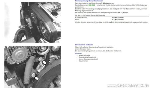

Sorry wenn ich das nochmal ausgegraben habe, aber klärt mich mal jemand wegen dieses Schwingungsdämpfers auf?
Das ist doch dieses Teil mit dem Splint, oder?
Ist das ein "kann" neu oder eher ein "muss" neu?
Wer hat Erfahrungen?

seht selbst!
Ich find da keinen Schwingungsdämpfer aufgelistet!
Auch nicht auf der 1. Zahnriemen-Rechnung!
Der Dämpfer wird nur bei Bedarf und nach Ermessen des Mechanikers ausgetauscht.
dieses "Meßinstrument" 998 8500 ?!
Was ist das? :confused:
definiere Bedarf! :D
Wenn du es hast brauchst du es nicht, wenn es nicht da ist brauchst du es? :(
Steht in der Werkstattanweisung oben....
