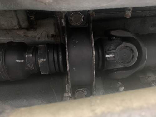

Projekt Abschluss und Lösung des Problems:
-Diff.-Lagerung gecheckt, vordere Schraube fluchtet sauber;
-Diff. vordere Lagerung die orig. 4,5mm Scheibe wieder verbaut;
-die ursprünglich neuen Hardy-Scheiben wurden wieder verbaut (zwischenzeitlich wurden die alten zwecks Fehleranalyse wieder verbaut);
-Mittellager Febi demontiert und neues Komplettlager von Meyle verbaut und zwar MIT den zwei Schutzkappen siehe Bilder:
A 107 411 02 96
A 123 411 00 96
-Kegelmutter im demontierten Zustand der Gelenkwelle angezogen, so das sich das Schiebestück gerade noch "schmatzend" bewegen lässt;
der Rest war Standardmontage:
Hardy->Getriebe montiert
Hardy->Diff montiert
Mittellager ausgerichtet und abgeknackt---->fertig!
kein Brummen mehr auf der Bühne vernehmbar->Probefahrt;
Resultat kein Brummen und seidenweicher lauf des Antriebstranges sowie des revidierten Fahrwerkes bis Vmax., ein Traum und so wie er wohl mal im Neuzustand gewesen sein muss.
Danke an alle welche hier aktiv geholfen haben und ich hoffe der Beitrag wird vielen entweder vorab oder bei ähnlich auftretenden Problemen helfen können.
Sonnige Grüße und allzeit gute Fahrt werte 124er Gemeinde!

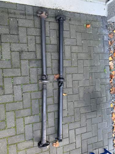

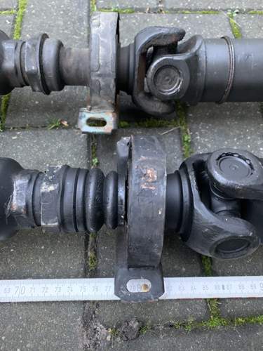

Momentan fahre ich einen Kardanwelle von einem E320 M104, welche kürzen lassen musste. In dem Zuge wurde diese auch gewuchtet. Leider habe ich jetzt seit gut zwei Jahren ein Brummen / wummern im Antriebstrang.
Nun habe ich in Erfahrung bringen können, dass eine E300 Turbodiesel Kardanwelle ohne Probleme passt.
Ich konnte eine im guten Zustand erwerben.
Die Länge der Welle ist identisch, nur ist das Mittellager um 2-3cm versetzt (siehe Bild)
Bin auf den Beitrag gestoßen und habe gesehen, dass der Themenersteller einen separaten Halter für das Mittellager hat. Genau der Adapter würde für mich passen, damit ich das Mittellager versetzt verbauen kann.
Danke euch !
Oben E300 Turbodiesel / unten meine
Links E300 Turbodiesel/rechts meine

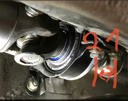

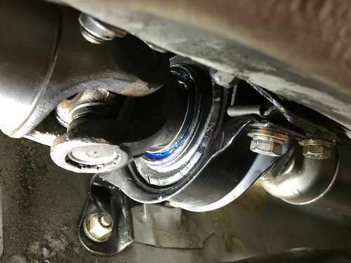

Mir geht es nicht um das Mittellager selbst.
Ich habe mal das Foto angehangen, wie ich es haben möchte (Bild 2)
1.) Position wo in den meisten Fällen eigentlich das Mittellager sitzt
2.) Position des Mittellagers, welche durch den Adapter realisiert wird
Bild 1: wie es momentan bei mir aussieht.
Dort sind dort die Stehbolzen schon vorhanden, wo der Adapter angeschraubt werden kann.
Ich hoffe es ist jetzt etwas verständlicher geworden 🙂
Meine jetzige Position
Gewünscht Position mit Adapter

Das hat ja so der Themenersteller in seinem 320er M104 mit 5 Gang Automatik drin.
Außer er hat da auch eine „Sonderanfertigung“ verbaut, wovon ich aber nicht ausgehe…
mein 320 mit 5-gang Automatik hat auch diesen versetzten Halter. Das sollte Serie sein
Kannst du auf deinem eine Teilenummer erkennen, die du mir nennen kannst?
