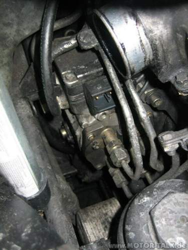

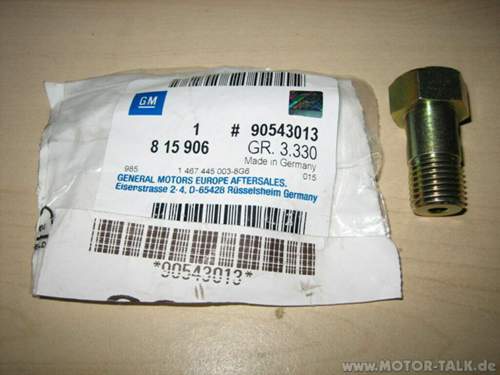

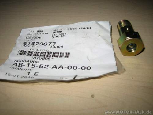

hi,
so da brauch ich wohl doch hilfe.
positiv war, dass die schraube 2,- weniger schonmal gekostet hat 🙂
aber ich find sie leider nicht im motorraum an der ESP. da bräuchte ich leider nochmal hilfe.
hab für die FAQ´s auch mal die bilder von der schraube reingesetzt.
ein pfeil oder so wäre hilfreich, denn alle schraube, die ich sehe, haben keine öffnung oder ähnliches.
danke
EDIT: hab sie wohl gefunden, dachte das wären 2 gleiche schrauben und hab nur gesehen, dass die rechte schraube anders aussieht, doch die linke schraube ist es. allerdings musste ich schon sehr heftig an ihr rumwerkeln bis sie sich lösen lies.
da die schraube aber an der seite 2 löcher hat, hab ich bedenken, dass ich sie nicht in die richtige position drehe, weil diese löcher sind ja für den durchfluß oder so.
beim rausdrehen kam diesel mit raus,wird ja wohl normal sein.
Schraube1
Schraube2
Esp
Die Position der seitlichen Löcher bei solchen Schrauben ist vollkommen egal und ändert nichts am Durchfluß -du musst die Schraube ja sowieso anziehen bis sie fest und dicht ist.
Was mich interressiert ist ob diese Schraube wirklich eine (federbelastete) Kugel drinnen hat bzw. ob du bei der alten irgendwas erkennen kannst was nicht sein soll!
hi,
ich hab jetzt nur noch die alte schraube liegen und habs bei der neuen nicht ausprobiert, aber bei der alten kann ich die kugel wohl nicht bewegen und egal von welcher seite ich rein blase, es kommt nichts am anderen ende raus. vermutlich kommt da mehr an den seitlichen löchern raus.
