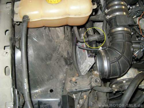

Moin!

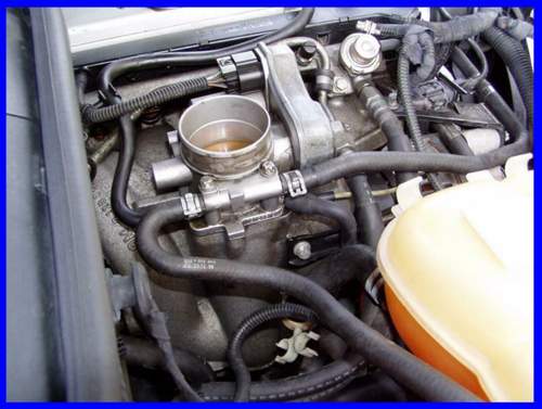

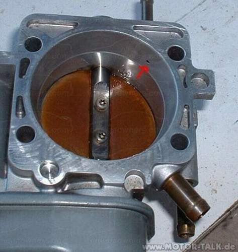

Habe ja mal auf verdacht die DK mit allen Schläuchen schön gesäubert.Sah sehr verölt und verkrustet aus. Hatte vorher keine MKL an, jetzt nach der reinigung kommt die MKL immer so nach ca.5 Km, aber nicht im kalten zustand,erst wenn er Warm ist. Öltropfen in der Welle habe ich auch reingemacht. Fehlercode P 1555. Es war ein Loch dicht, was ich mit der Nadel aufgestossen habe.Hat jemand eine Idee.
Gruß Andreas

Ausgelesen mit dem Chinakracher,OBD II.Fehlercode dreimal gelöscht,kommt immer wieder der selbe.Es war unten, wenn man vor dem Fahrzeug steht links unten wo ein etwas dickerer Schlauch drauf sitzt,der geht so vor der Richtung Ausgleichsbehälter. das Loch war zu von Öhlkohle,das habe ich durchstochen mit einer Nadel,damit es wieder frei ist.Sonst alles schön gesäubert mit Bremsenreiniger.Sah nachher alles wieder schön sauber aus.

Hast du auch diesen Schlauch+Rohr geprüft auf Verkokung?
meinst Du dieses kleine Loch(roter Pfeil?
für den P 1555 gibt es eine Feldabhilfe von Opel,gib einfach ein -Feldabhilfe Opel P1566 oder 1555.
mfg
Belueftung
Drosslklappe
Hast du etwa daß Tankbelüftungsventil zerstochen?

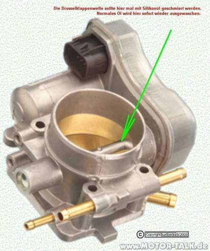

Kurt,ich glaube von dem Teil geht der Schlauch ins DK gehäuse und das Loch habe ich im DK gehäuse freigemacht. Ich habe hier noch mal ein Link zur DK, http://www.teilehaber.de/gallery/19286050/1.html es ist der unten links der son bisschen schräg geht.Ich müsste sonst Morgen mal ein Foto machen, wenn es hell ist. Achso es ist der Fehlercode P1555 - Drosselklappen Potentiometer nicht plausibel mit Motor Last.
Gruß Andreas

Also ich habe alles was zu war an der DK aufgemacht. Da ist ja nur ein Loch und so wie ich das jetzt sehe, ist es das gezeigte von dir. Es gibt ja noch eins das ist aber auf dem ansaugkrümmer,wo ein dünner weisser Schlauch reingeht der war frei. Die anderen Schläuche und das Stahlrohr ist alles sauber und offen.
Gruß Andreas

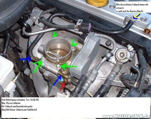

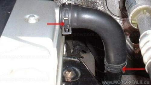

Bitte prüfe auf der anderen Seite vom  Ventildeckel die Motorentlüftung vom Motorblock !
den Kleinen Schlauch am Ventildeckel unbedingt erneuern und das Loch,wo der Schlauch am Ventildeckel
draufgesteckt ist freimachen!

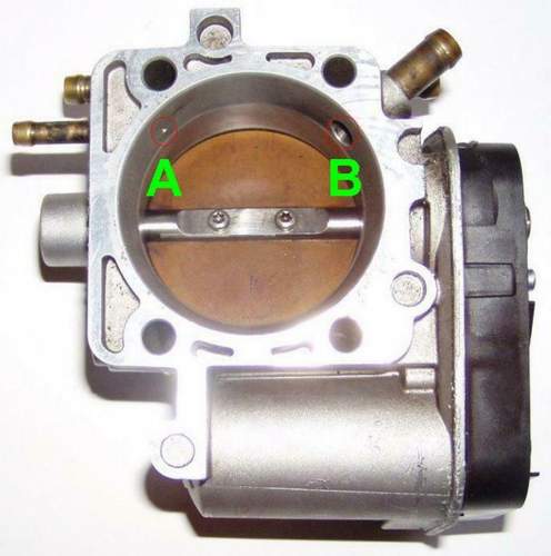

Drosselklappe-2
Hab doch alles da....
A ist die Blow-By Entlastungs-Bohrung
B ist die Tankentlüftungs-Bohrung

Wie gesagt es ist alles sauber und durchgängig, vorher war die MKL ja auch nicht an. Jetzt wo ich im was gute tun wollte, leuchtet die Lampe.
Kurt das Loch A habe ich aufgemacht,das war dicht.
Gruß Andreas

Habe heute mal spasseshalber den Schlauch zur Blow-By Entlastungs-Bohrung wieder dicht gemacht. Nun ist die MKL aus und nichts im Fehlerspeicher.Was kann das denn sein? Kann ich das jetzt so lassen oder ist das nicht so gut?
Gruß Andreas
Laß die Kontrolle leuchten und fahr mal ne Weile so.
Irgendwann sind die Werte im Kennfeld vermutlich überschrieben und dann ist Ruhe.
