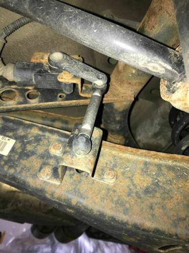

Schau mal drunter ob die Sensoren an der Achse in Ordnung sind. Evtl ist ein Gestänge gebrochen und durch Bodenwellen geht der Sensor rauf und runter das überträgt sich dann logischerweise auf die LWR. Einen Zusammenhang mit denn restlichen Problemen sehe ich nicht evtl. wurde der Niveausensor hinten bei der Demontage der Bremse beschädigt. Ich mach dann schnell ein Foto vom Sensor.
Lass mal den Fehlerspeicher auslesen, vielleicht steht ja was drin.
Die Geber der Leuchtweitenregulierung sitzen an den linken Achslenkern (vorne und hinten) also nicht allzuweit weg von den Bremsen. Zu dem Problem mit dem Tempomat kann ich nichts sagen...
So sollte er aussehen.

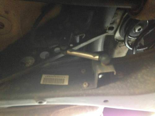

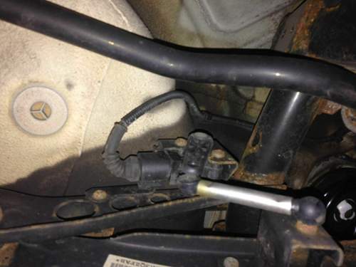

Verweise auf die jetzt angefügten Bilder: sieht alles soweit relativ gut aus. Hab den Kabelweg auch geprüft: keine Brüche oder Risse.
Was ich vergessen habe: bei der o.g. Reparatur wurden die Stossfedern getauscht weil eine gebrochen war.
Ist es möglich, dass lediglich vergessen wurde, die Leuchtweitenregulierung neu anzulernen? Wenn ja: kann ich das selbst auslösen, oder muss ich zurück in die Werkstatt?
Und zum VCDS: ich finde das für ca. 120,- in diesem Internet, ich glaube das ist den Spass wert und ich kaufe es Mal ;-) ... dann wäre ich in der Zukunft immer schonmal einen Schritt schlauer als die Werkstatt ;-)

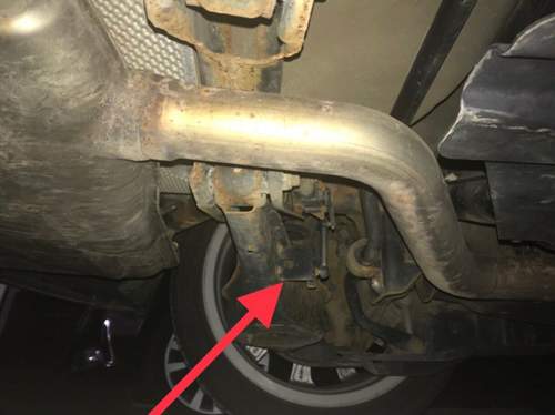

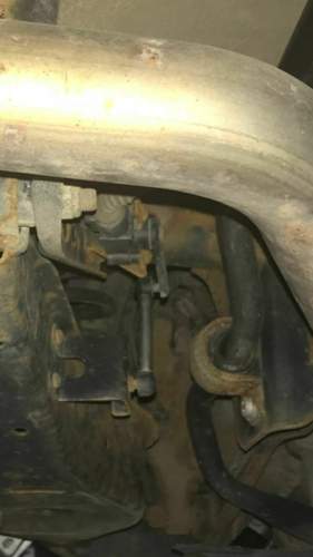

Der ist bestimmt falsch rum „geknickt“.
Ist der Klassiker bei Arbeiten an der Achse. Beim Feder ausbauen haben sie den am Schenkel abgeschraubt und beim wieder anbauen und einfedern nicht darauf geachtet in welche Richtung sich das Gestänge knickt.
Da muss nichts neu angelernt werden wenn man Bremsen und ne Feder gewechselt hat.
Das Gestänge muss am Schenkel mit den 3 Schrauben gelöst werden, in die andere Richtung geknickt werden und fertig ist die Sache. Da hilft dir VCDS nicht weiter.
Sieht wirklich so aus als ob er falsch rum geknickt ist.
Hier nochmal ein Bild von mir...

@chrisms77 schrieb am 4. Juli 2018 um 11:39:00 Uhr:
@chrisms77
Ein fettes Danke für diesen fast schon detektivistischen Hinweis! Ich vermute dich richtig zu verstehen insofern, als dass der Knick aktuell bei mir Richtung Heck zeigt, er aber Richtung front zeigen sollte.
Ich baue das Teil jetzt mal ab und mache das wie du beschrieben hast.
Wenn es dann weg ist, gebe ich nochmal Bescheid, dauert aber bis zu einen Tag.
