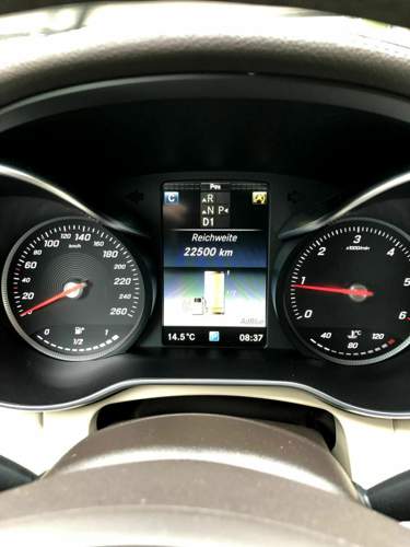

Du hast glaube ich nicht ganz verstanden um was dem TE geht. ich zb habe einen gr. Adblue Tank und bei vollem Tank eine reichweite von 22500 km in der Anzeige, nach dem bei vollem Tank nurmehr 10800 km. Das update bewirkt unter anderem das mehr Adblue eingespritz wird um die Emissionswerte zu senken und die Reichweite deines Adblue hat sich nichts mit der Fahrweise zu tun. Mir ist es egal, aber dem TE stört es scheinbar.
Ps. Die Bilder sind vor und nach dem update am selben Tag.
