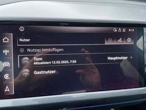

Wenn der Hauptnutzer im Fahrzeug aktiviert ist sieht es so aus.
Ich bin als Hauptnutzer eingerichtet, meine Frau als normaler Nutzer. Das funktioniert seit Update auf 3812 im Sommer 2022 problemlos.

Sieht bei mir so aus.
