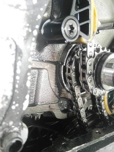

nach 152000 km zeigt Zylinder 4 Funktionsstörungen
Mercedes GLE W166
Ostern wollten wir einen schönen Ausflug machen und nach 10km war die Fahrt auch schon zu Ende.
Auto ging aus und sprang auch nicht mehr an , beim starten war nur immer ein starkes knattern und ruckeln zu hören.
Wurde abgeschleppt und zu Mercedes gebracht.
Heute kam der Bescheid , es muß ein neuer Motor rein.
Hier mal Bilder.
Alles voller Späne
Ölfilter auch voller Späne
Bild vom Tester

Also 4 Kurbelwellenlager im Ar..... , dazu wahrscheinlich ein gewaltiger Kolbenfresser, dass sieht ganz nach erheblichem Ölmangel aus.
Entweder zu wenig Öl oder defekte Ölpumpe haben dazu geführt, dass der Öldruck zusammengebrochen ist.
Rote Warnleuchte ignoriert und weiter gefahren.
Meiner Meinung nach liegt da keinQualitätsmangrl vor. Sonst hätte der Motor nicht 152.000 km gehalten.

Fehler gefunden
Lager gerissen
edit
Alle Reperaturen erledigt.
Schätze das ich den Wagen ab Dienstag wieder fahren kann , im Juli muß ich zum TÜV und dann werde ich sehen ob sie den Wagen Still legen oder nicht.
