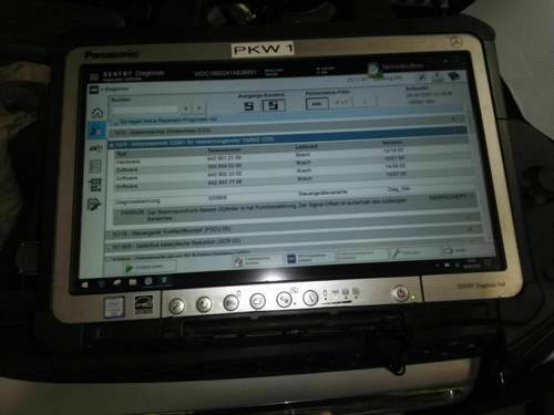

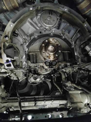

nach 152000 km zeigt Zylinder 4 Funktionsstörungen
Mercedes GLE W166
Ostern wollten wir einen schönen Ausflug machen und nach 10km war die Fahrt auch schon zu Ende.
Auto ging aus und sprang auch nicht mehr an , beim starten war nur immer ein starkes knattern und ruckeln zu hören.
Wurde abgeschleppt und zu Mercedes gebracht.
Heute kam der Bescheid , es muß ein neuer Motor rein.
Hier mal Bilder.

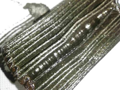

Alles voller Späne

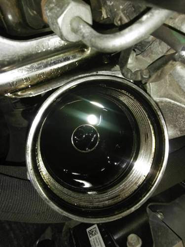

Ölfilter auch voller Späne
Bild vom Tester

Die Berufen sich voll auf ihre Junge Sterne und sagen der Motor ist Schrott,eine Reperaur wäre nicht sinnvoll.
Es seien zuviele Späne im Öl.

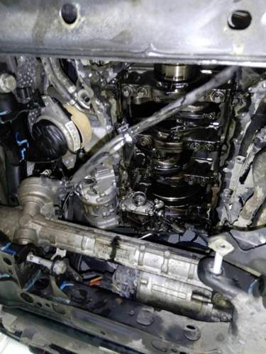

Habe heute mal Öl abgelassen und die Ölwanne abgenommen.
Späne waren genug drin aber auch ein Kupferring,keine Ahnung wie der da rein geraten ist.
Wo könnte der herkommen ???
Nächste Woche wollte ich den Motor weiter von uinten auseinander nehmen um zu sehen , was die Kurbelwellen Lager so sagen.

Lag unten in der Ölwanne zusammen mit den anderen Spänen.
Das Öl wurde ja in diesen Altölbehälter gelassen , da hätten wir das Teil nie gesehen.
Es lag beim abschrauben der Ölwanne unten drin.
Aber wo kommen denn die anderen ganzen Metall Späne her.
Mittwoch weiß ich bestimmt mehr , denn da geht das Arbeiten am Motor weiter.
Bin trotzdem sehr dankbar für Tips oder vermutungen.

Überall solch Spänestücken , 4 von 6 Lagerschalen an der Kurbelwelle haben Spiel ,
Nehmen morgen die Lagerschalen ab und schauen uns die Kurbeiwelle an , dann wird entschieden ob reparieren oder anderer Motor - schöne Drecksarbeit -

Das sieht nach einem kapitalen Motorschaden aus.
Wo wurden die OM 642 eigentlich zusammengebaut? War das nicht in Berlin?
Wie kommen die in die USA? Wie damals beim 4 Liter "Cologne" V6 von Ford? Einzeln verpackt in Kisten im Container?
Ich würde durch einen Anwalt das Fertigungsprotokoll/APZ für Deine VIN bei MB anfordern lassen. Nicht dass hier Pfusch schon in D vorlag und in den USA durch noch viel größeren Pfusch kaschiert worden ist. Ich frage mich nämlich, was passiert, wenn ein solcher Motor, der ja fest einer bestimmten Bestellung zugeordnet wurde, bei der Endkontrolle in Alabama im eingebauten Zustand rumzickt.
