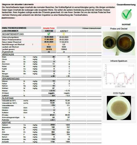

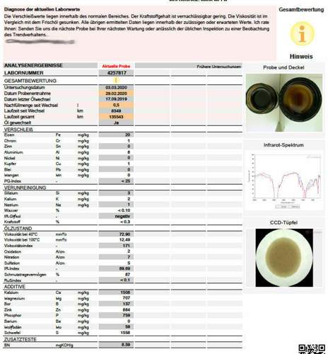

Ich fahre ja nun meinen N55 schon eine Weile, daher folgende Erfahrungen:
Castrol Edge Titanium FST 0W-30 LL-04:
Damit war ich sehr zufrieden. Kaum Ölverbrauch (0,06-0,3 l/1000km). Allerdings hat das Öl mit der Testumstellung für die BMW-Freigaben auf den N20 seine Freigabe verloren, so dass es für mich herausgefallen ist. Und das 0W-40 ist schon seit einigen Jahren nur noch ein HC - und auf ein PAO lege ich (mit den BMW-5W-30-Ausnahmen) schon wert.
BMW/Shell 5W-30 LL-04:
Jetzt durch den letzten BMW-Ölservice, bei dem ich kein Öl mitgebracht habe, das zweite Mal drin. Ölverbrauch ok (0,05-0,07l/1000km), jedoch wird das Fahrzeug wesentlich später warm, als bei allen anderen Ölen. Bin froh, wenn das demnächst wieder raus kommt.
Im Übrigen sind die SAE-Klassen groß wie Scheunentore und gerade die Kaltvisko nur nach einem Punkt bei -40, -35... Grad definiert (Mindestpumpbarkeit).
BMW Shell M 0W-40 LL-01:
Das war das ungünstigste Öl, welches ich gefahren habe. Verbrauch fast 1 Liter (0,18-0,91 l/1000km; dachte schon der Motor hätte einen Defekt), den größten Rußabtrag an den Endrohren und auch mechanisch war der Motor am lautesten. Einen solch hohen Ölverbrauch hatte ich in der Folge nicht wieder.
Shell Helix Ultra 5W-40 LL-01:
Öl war die ersten paar Tausend km einwandfrei, Motor war nach dem M 0W-40 wieder ruhiger, aber nach ein paar Tausend Kilometer hat es sich dem M 0W-40 in seinen Eigenschaften angenähert. Motor wurde akustisch lauter (0,07-0,12 l/1000km). Die Ölanalyse ergab, dass das Shell 5W-40 bereits nach 8tkm seine Warmvisko um eine Klasse verloren hat (nun 5W-30).
Dafür ist der Motor in der kalten Jahreszeit wieder schneller warm geworden.
Ravenol VST 5W-40 LL-01:
Halte von Marketinggepluppere eigentlich nicht viel, aber der Motor war wirklich mit dem Wechsel merkbar smoother. Warm ist der Motor auch sehr bald geworden, aber der Verbrauch war etwas höher (0,10-0,44 l/1000km) und das Öl hatte über die Haltedauer seine Spezifikationen erhalten.
Das ruhigere Laufgeräusch ist übrigens über die Haltedauer gleich ruhig geblieben.
aktuell wieder
BMW/Shell 5W-40 LL-04:
Identische Erfahrung zum Herbst/Winter 2017 - das Öl wird spürbar später warm, aber der Verbrauch ist auch sehr niedrig. (ca. 0,05 l/1000km)
Im Übrigen sind die Verschleisswerte laut Labor völlig in Ordnung, es gibt keinen Kraftstoff- oder Wassereintrag.
Mein Motor sieht auch nach 145tkm richtig sauber aus und daher bleibe ich den frühen Ölwechsel, dem Ultimate und einem ausgesuchten Öl (weitgehend) treu.
VG
Chris
Li Ravenol 5W-40, re Shell 5W-40
Li Ravenol, re Shell - Rest
Bemerkung und Analyse zum Shell
