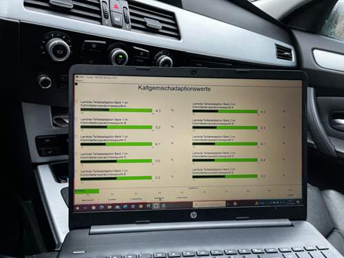

Die Werte der Laufunruhe machen nur im Schichtladebetrieb Sinn, geht der überhaupt inden Schichtladebetrieb? Im Homogenbetrieb sind die CILC-Werte von Relevanz.
HAst du Fehler mit dem NOX im Speicher? Man kann durchaus mal die Adaptionen löschen und dann fahren und gucken, wie der Motor reagiert.
Sehe jetzt nicht, warum man den Kopf planen sollte. Die Ventilschaftdichtungen sind meines Wissens bei dem MOtor nicht so oft ein Thema. Bevor man die Ventile etc. macht, sollte man mal ne KOmpressionsprüfung machen, wenn die passt sehe ich da eher weniger Notwendigkeit.
Moin, das Auto läuft natürlich in schichtbetrieb und die Werte sind aus dem………
Nox Sensor, Beladung ok

Gib der Kiste mit den neuen Kerzen ein paar Startvorgänge solange es noch kalt ist. Der lernt auch Werte weiter an, zB sind im Temperaturpunkt E noch keine Werte hinterlegt.
Man sieht aber, dass Injektor 4 und 3 schon stark auffällig sind.
Dass dein Auto "natürlich" im Schichtberiebt arbeitet, sieht man aus dem Messdaten nicht. Genügend Leute behaupten hier, alles wäre super und dann geht der Motor nicht in den Schichtladebetrieb.
