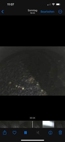

Hier sieht man wie dreckig es in der Brennkammer ist
So hab jetzt ein Video von den Ventilen gemacht und der Dreck quilt nur so über
Da sieht man es recht gut
Videos am besten bei Youtube hochladen....
Das ist viel zu viel Dreck, aber wenn der Motor eine schlechte Kompression hat, dann wirds halt aufwändiger.
Am besten einen Druckverlusttest machen. Dann weiss man ob Einlass oder Auslassventile oder Kolben nicht Ok sind.
