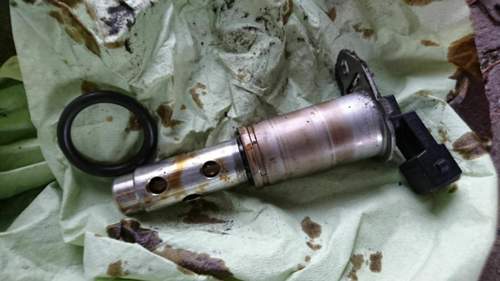

Tausch mal testweise die beiden Magnetventile für die Vanos untereinander und schau, ob der Fehler auf die Auslassseite wandert.
Wenn ja, dann mal das entsprechende Magnetventil reinigen oder erneuern.
Hatte bei mir auch den Fehler mit Korrelation Kurbelwelle Nockenwelle, seit dem Tausch des Magnetventils ist Ruhe.

Ich habe gestern beide VANOS ausgebaut. Auf diesen schimmerten kleine Partikel, welche wohl tatsächlich das Magnetventil der Einlassseite bei der Arbeit behindert haben. Ich habe also:
- die Magnetventile komplett mit Maschinenreiniger & Waschbenzin gesäubert
- die Magnetventile geölt und wieder vertauscht eingebaut
- Fehlerspeicher gelöscht
- Probelauf gemacht
- Schnell noch die VVT und die VANOS adaptiert
- heute Ölwechsel mit Filter nachgeschoben
- und nun brüllt das Tier wieder!
Fazit 1: Motorbetriebsart ist wieder "UGD". Das Magnetventil war tatsächlich blockiert.
Ich vermute mal, dass die "graphitähnlichen Partikel" von einer Graphitpaste/Dichtpaste kommen, welche mal am Ventildeckel aufgebracht wurde von einer Werkstatt. Mir ist nämlich beim Säubern der Dichtfläche des Ventildeckels etwas in dieser Art aufgefallen. Ich habe wohl aber nicht bemerkt, dass davon kleinste Partikel beim Abheben des Ventildeckels hineingefallen sind.
Fazit 2: Aufpassen bei Arbeiten am offenen Herzen!
