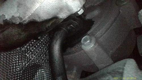

Moin,
Seit einiger Zeit habe ich gemerkt, dass an meinem BMW F10 mit dem N47D20C Motor Bj. 12.2012 nach dem abstellen Ölflecken unter dem Auto sind.
Heute habe ich mal mit dem Endoskop geschaut und konnte zwei Dinge sehen:
Die Öl-Rücklaufleitung vom Turbolader hat starken Ölverlust. (Siehe Bilder) Hierzu wollte ich mal Fragen, ob schon jemand das hatte und wie man das am besten tauscht. Von oben oder besser von unten? Vielleicht hat jemand eine Reparaturanleitung?
Ich werde zur Sicherheit nochmal den Turbolader per Endoskop anschauen, jedoch denke ich, dass es nur die Dichtung ist.
Die zweite Sache die mir aufgefallen ist, ist der Übergang vom Ölmessstabgehäuse in die Ölwanne. Diese hat neben sich paar Ölflecken (siehe Bilder), jedoch verstehe ich nicht, wieso diese undicht werde sollte. Vielleicht ist es auch nur Regenwasser, was in Kontakt mit Öl gekommen ist? Vielleicht hatte jemand schon sowas und könnte seine Erfahrung mit mir teilen.
Laufleistung vom Motor sind inzwischen fast 200000 Kilometer.
Ich danke euch im Voraus!

Was mich etwas verwundert ist der Ölverlust an dieser Dichtung...warum soll die undicht werden?
Sicher das das Öl nicht von oben kommt? Da ist zum einen die Dichtung des Ansaugschlauchs zum Turbo und der Schlauch der KGE. Wurde der Schlauch mit getauscht als die Haube gewechselt wurde?
Also heute erfolgreich getauscht. Kann man von oben ohne Probleme machen, wenn man alles was im Weg ist abbaut.
Die Dichtung des Ölmessstabs tausche ich morgen.
Mal sehen, ob es nun dicht bleibt. Ich berichte dann in paar Tagen.
@basti313 der Schlauch der KGE wurde damals mit getauscht und war auch nicht kaputt. Über dem Turbo war auch alles trocken.

Also, Fazit nach zwei Wochen: Unter dem Auto tropft kein Öl mehr ab. Die Stelle unter der Rücklaufleitung ist ebenfalls trocken.

Die Dichtung habe ich vom Ölmessstab habe ich noch nicht getauscht, da diese doch noch dicht bei mir ist. Mir ist ein Kühlmittelflansch geplatzt und ich gehe davon aus, dass es Kühlmittel war, welches durch dreck schwarz wurde und aussah wie Öl.

Ich würde sagen maximal eine Stunde. Ist ein bisschen Fummel Arbeit die Rücklaufleitung mit Dichtung wieder festzuschrauben, da man nichts sieht und nur fühlen kann.
Der Ölmessstab wird mit nur einer Schraube fixiert. Achte aber darauf, dass dieser am Ende wieder vollständig eintaucht in die Ölwanne. Bei mir war er nicht ganz drinnen. Erkennt man an der Schraube, welche den Ölmessstab hält. Wenn die Schraube nicht Mittig in dem Loch der Befestigung ist, sitzt der Ölmessstab nicht richtig. Mit ein bisschen mehr Kraft ging er dann bei mir rein.
