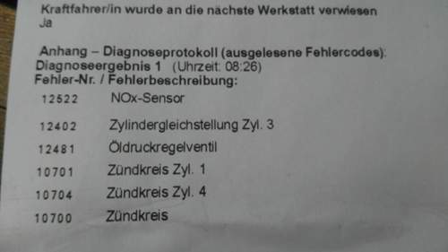

ich hänge mich hier mal mit an das Thema und hoffe Ihr könnt mir helfen.
Unser E91 318i mit N43 hat ca. 135 Tkm auf dem Tacho und hat auch leider auch gerade das Problem mit der MKL.
Der Motor ruckelt nimmt kein Gas mehr an und die gelbe MKL blinkt. Meine Frau hat den ADAC gerufen und er hat die Fehler ausgelesen (siehe Bild). Das ruckeln ist vor ein paar Monaten schon einmal aufgetreten, war dann aber spontan wieder weg.
Ist es jetzt eher ein Zündproblem oder auch der NOX- Sensor.
Hilft hier vielleicht das Wechseln der Zündspulen und Kerzen?
Ein Werkstatttermin ist erst in zwei Wochen möglich :-(
Fehler-bmw-20180504
Ich denke nicht, dass der NOx Sensor am Ruckeln schuld ist... Wenn dieser defekt ist, so steigt der Verbrauch, da man nicht mehr im Magerbetrieb fahren kann. Tippe hier auf die Zündspulen.
Danke, "gansodergarnich".
Kann mir jemand noch etwas zu den Fehlern sagen?
Mit der Beschreibung kann ich nicht viel anfangen, außer um welches Teil es geht ist ersichtlich.
Der Fehler mit der Zylindergleichstellung macht mir etwas Bauchschmerzen...
Bei Zylindergleichstellung waren beim mir irgendwann die Injektoren kaputt...
Zu dem Fehler mit dem Motoröldruck hat bei mir der Wechsel des Motoröldrucksensors an der Ölwanne geholfen. ca. 70€
Des Weiteren kann ich dir raten den Sprit "Ultimate 102 Oktan" von Aral zu tanken. Der Sprit ist sauberer und hat eine reinigende Wirkung und alle 2000km einen Systemreiniger von Liqui Moli reinkippen.
