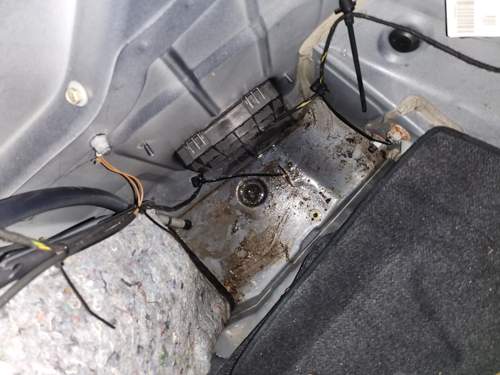

Liebe Gemeinde,
vielen Dank für den Input. Die 3 Bremsleuchte oder die Dichtung des kofferraumdeckels möchte ich eigentlich ausschließen, da es nach meiner Logik ja "oben" im Kofferraum feucht sein müsste. Es ist aber ausschließlich in der Mulde nass.
Ich habe jetzt mal den Fils in der Mulde entfernt und folgendes vorgefunden. Siehe Bild. Könnte das jemand interpretieren was ich da sehe bzw machen soll. In einem Post habe ich gelesen das von einem Ablauf dort die Rede ist. Was hat der für eine Funktion? Da dürfte doch generell kein Wasser sein. Andere Frage, was ist das für ein Lüfter an der Seite?
Danke und viele Grüße
Mulde rechts
Unten der große schwsrze Stopfen ist der Ablauf. Dort kann wenn Wasser reinkommt dieses rauslaufen.
Vorne geht ein Schlauch nach oben. Entweder uum Tankdeckel oder Schiebedach. Ist dieser undicht?

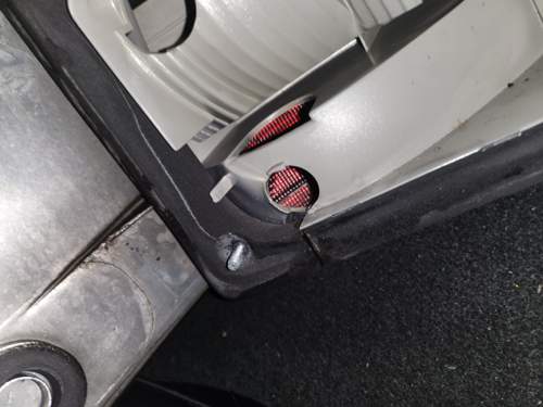

In der Seitenwand ist das große schwarze Lüftungsgitter. Evtl. ist dort was nicht dicht und es kommt Wasser rein. Aus dem Bereich Heckklappe kann Wasser an der Rückwand dort in die Mulde laufen oder auch von der Rückleuchte aus.
Alles mit viel Wasser mal abprüfen.
Irgendwo sieht man es dann wo es rein kommt bei der Menge.
Bei mir hatte man noch unter der großen Matte was gesehen, schau da auch Mal hin
So alles mal gereinigt, der Abfluss war komplett zu. Wobei das löst ja eher das Synthom und nicht die Ursache. Der weiße Propfen ist bombenfest.

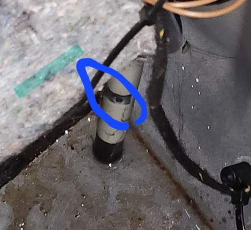

Was mir spontan aufgefallen ist, guckt euch mal den Abflussschlauch auf den Foto an, der hat unten einen klebestreifen. Ist das normal? Siehe Foto
Ablauf
