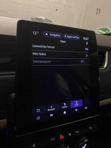

ich habe seit 1 Woche einen Zoe II Intens Z.E. 50 R135 und würde gerne u.a. die Funktion der Ladestandsanzeige in der App nutzen.
Allerdings kann ich mein Kfz zwar über die VIN eingeben, aber er synchronisiert nicht. Ich kann also weder die gefahrenen km, noch andere fahrzeugspezifische Daten (bis auf die Ausstattung) sehen. Ich habe etwas recherchiert und gesehen, daß ich dazu am Fahrzeug den "Datenaustausch" aktivieren muß. Das ist bei mir aber ausgegraut und nicht anwählbar.

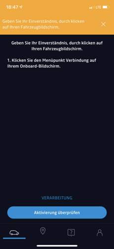

wir haben die ZOE seit dem 25. März, morgen also eine Woche, aber leider zeigt das Display im Auto immer noch den nicht verschiebbaren Off-Schalter bei der Datennutzung. Wie bekomme ich das gelöst?
Die App wirkte auf iOS auch buggy, tat sich schwer mit dem Ablesen des Fahrzeugscheins, hat die VIN nach händischer Eingabe aber akzeptiert. Nur das Auto scheint sich in puncto Daten querzustellen. Wie bekomme ich das gelöst?

Du musst im Menü (wo man die Profile auswählen kann) den Datenaustausch Aktivieren. Dann dauert es bis zu 3 Tage bis der Austausch aktiviert wird. Danach sollte es funktionieren wenn bei den Autosymbol (oben rechts) statt den „Wlanbalken“ 2 Pfeile zu sehen sind.
Danke, da konnte ich jetzt was aktivieren und auch der Hinweis auf die 72 Stunden kam. Man sieht es jetzt immer noch grau, aber auf „on“ geschaltet.
man sieht das auch über die Webseite bei Renault, MyRenault einrichten mit Vin etc.. Nicht in der App, sondern LapTop o.ä..
Auf der Webseite sieht man die Meldungen mit den 72h und ab wann es aktiviert ist. Am Handy bekommt man davon nichts mit.
