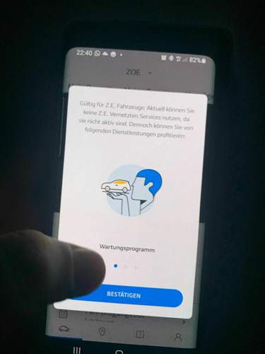

Bei mir geht seit heute in der App nix mehr. Mir wird nicht mal der Ladezustand angezeigt. Hab daraufhin mal versucht den Zoe in der App neu anzumelden. Jetzt kommt der Fehler (Bild). Hat jemand ähnliche Probleme damit?
Die App bzw. die Datenübertragung fällt immer mal wieder aus. Mir wird z.B. aktuell nur der Ladezustand von gestern morgen angezeigt. Richtig zuverlässig ist was anderes.
Tja, läuft halt alles übers I-Net.
Da gibts ne Menge Fehlerquellen.
Sieht nach Serverproblem aus.
Da ich mich an die Hotline gewandt habe, gabs eine Antwort:
"Sehr geehrte Frau XXXXX,
Vielen Dank für Ihre Anfrage vom 04.02.2021 zu den Z.E. Vernetzten Diensten für Ihren Renault ZOE. Wie Sie sicher bemerkt haben, waren die Vernetzten Services von einer technischen Störung betroffen, durch die sowohl die Fernabfrage von Z.E. Daten als auch die Verknüpfung von Fahrzeugen mit der MY Renault App beeinträchtigt waren.
Wir freuen uns, Ihnen mitteilen zu können, dass die genannte Störung zwischenzeitlich behoben werden konnte und der Kopplungsprozess sowie die Datenabfrage wieder zur Verfügung stehen sollten. Für die entstandenen Unannehmlichkeiten bitten wir vielmals um Entschuldigung und wünschen Ihnen nun wieder viel Spaß mit den Z.E. Vernetzten Diensten.
