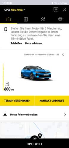

Ich habe das Problem offensichtlich lösen können.
1. Ich habe die Pakete alle im Internet auf my.opel.de (im Browser, nicht in der MyOpel-App) aktiviert. Darauf kamen 2 Bestellbestätigungen per Email (10 years free (Bundle Phase 2) (vermutlich Fahrzeugstatus & -information) + 6 months free - MSRP (Bundle Phase 2) (vermutlich Connected Navigation Pack Plus))
2. Dann kam der Schritt: "Ab hier müssen Sie in der App weitermachen (sinngemäß). Die Schritte starten nach dem Login automatisch."
3. MyOpel-App starten, ausloggen, neu einloggen
4. Die Schritte starten tatsächlich automatisch:
5. Handynummer festlegen
6. PIN festlegen
7. Per Bluetooth mit dem Auto koppeln, dies muss im Auto geschehen
8. Nachdem ich diverse Time-outs und einen leeren Akku hatte, habe ich Auto und Telefon entkoppelt und die Bluetooth-Verbindung gelöscht. Dann habe ich Telefon und Auto neu gekoppelt, Schwupp hat es geklappt.
9. Es muss ein Update (19/01/24) heruntergeladen werden, dies kam ca. 30 Minuten später, als ich das Fahrzeug ausgeschaltet habe ("Ein Update ist verfügbar, jetzt installieren?" (sinngemäß)). Das hat ca. 1 Minute gedauert.
10. In der App nachschauen: Dienste sind aktiviert.
11. Per Email kamen zwei Aktivierungsbestätigungen (Service 10 years free (Bundle Phase 2) + Service 6 months free (Bundle Phase 2))

Gerade beim Electric ist das maximal nervig, da man den Ladestand nicht einsehen kann.
Support ist bereits informiert. Aktuell gibt es aber keine Lösung. Das mit dem Update wurde mir auch nicht gesagt.
Der Banner, dass ich 15 Minuten fahren soll geht einfach nicht weg und die Funktionen laufen nicht.
