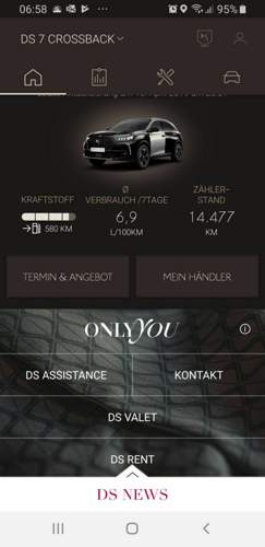

seit dem 08.03.19 aktualisiert sich die Startseite der App nicht mehr. Der Kilometerstand bleibt auf diesem Tag eingefroren. Ebenso bekomme ich die Tankanzeige in % - bei niedriger Tankfüllung - nicht mehr angezeigt.
Komischerweise zeigt mir die App an, dass eine Verbindung zum Fahrzeug besteht und die Strecken werden auch aktualisiert.
Die App ist die neuste Version. Deinstallieren und neu Installieren hat nichts gebracht.
Hat noch jemand dieses Problem?

Screenshot-20190411-065819-myds

Nach einigen Mails hin und her bin ich jetzt dem Rat von DS gefolgt und habe die App vom Handy gelöscht.Vorher meinen DS7 komplett in der App abgemeldet. Danach die App wieder aufgespielt und den Wagen mit der Nummer aus dem KFZ Schein ganz neu angemeldet, und siehe da ...... alles funktioniert auf der Home Seite der app als auch in den Untermenues wie es sein sollte! Einziger Nachteil, meine bisherigen gefahrenen Daten und Strecken seit Januar sind gelöscht und der empfohlene Datenexport / Import hat irgend wie nicht funktioniert. Ist aber auch nicht tragisch. Hauptsache es klappt wieder wie gewünscht.
Habe Deine Schritte befolgt... Leider hat dies nichts gebracht. Ich habe nur zusätzlich den Datenimport gemacht und war wieder auf dem Stand vom 08.03.19...🙁
Oh je..... das ist echt ärgerlich. Ich habe ein i phone8 und jetzt funktioniert es über iOS tatsächlich fehlerlos. Viel Glück bei der weitern Fehlersuche, evtl. solltest du deinen Händler hinzuziehen.
Der Händler kann da nichts machen. Von der DS-Service Nummer wurde mir vor knapp 3 Wochen mitgeteilt, dass Sie an einer Lösung arbeiten...
Nochmal das Fahrzeug aus der App gelöscht und wieder neu angelegt. Diesmal nicht die Sicherung der Strecken aufgespielt.... Es geht wieder!
