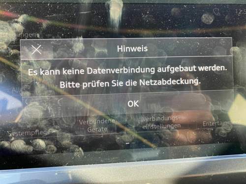

@Zeppes ich bin als Hauptbenutzer angelegt und es hat ja auch ganze 2 Tage funktioniert. Ich vermute mittlerweile eher auf ein Problem der SIM, ich bekomme nämlich regelmäßig die angehängte Fehlermeldung.
Vom verzweifelten Suchen nach der Richtigen Einstellung ist das Display schon ganz schön verdreckt ^^

Err-mess
Wenn er keine Netzverbindung hat, dann kannst du auch kein vollständiges Zurücksetzen auf Werkseinstellungen machen. Er lädt nämlich die Audi Connect Daten als Abschluss herunter und installiert die neu.
Ein Reset des Systems ist nur ein Neustart deines MMI (Ein-/Ausschalter lange drücken), im Gegensatz zum Zurücksetzen auf Werkseinstellung (aus dem Menü Einstellungen).
Bei fehlender Netzverbindung nützt dir aber beides natürlich nichts.
Für die Anzeige Wetter, Lizenzen usw. braucht er ja auch die Infos aus dem Netz.
Ich hoffe deine Werkstatt hat Ahnung und findet den Fehler. Selbstverständlich ist das aber leider nicht.

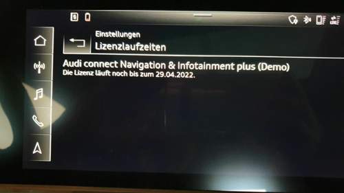

Werkseinstellungen zurückgesetzt, aber Demo Lizenz ist immer noch aktiv
Bei mir hat es mit der werkseinstellung geklappt. Demo ist verschwunden und Laufzeit ist jetzt 3 Jahre.
Dann kann ich leider auch nicht mehr weiterhelfen.
Die beiden Bilder zeigen, wie es bei mir vor und nach dem Zurücksetzen aussah.
@Jens.Little schrieb am 10. März 2022 um 16:47:14 Uhr:
Vorher
Nachher
