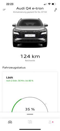

Heute das neue Update von MyAudi App installiert und nun sind die Funktionen in der App nicht mehr sichtbar. Kein Klimatisieren möglich, kein Ladezustand. Auf der Apple Watch wird angezeigt: „Das Fahrzeug wird nicht unterstützt“ Habe die App komplett neu installiert und eingeloggt jedoch dasselbe. Vorher lief alles sehr gut
Habe dann im MyAudi Account nach gesehen, da passt alles, Fahrzeug ist hinterlegt mit der FIN, Servicepartner, Hauptnutzer. Alles Ok soweit
Hat jemand das Problem auch?

So Update zur App…heute dann endlich einmal jemand erreicht und tatsächlich auch keine Wartungsarbeiten seitens Audi an der App.
Vorgehensweise:
Schritt 1: Fahrzeug aus der App löschen.
Schritt 2: Fahrzeug in der App neu anlegen.
Schritt 3: Wurde als Hauptnutzer von dem (freundlichen) Audi Connect MA neu angelegt.
Schritt 4: Einmal aus der App abmelden und wieder anmelden.
Fertig.
KM-Stand, Ladeplanung und Klimatisierung werden wieder angezeigt.

ich hatte das gleiche Problem und bin wie folgt vorgegangen:
- Fahrzeug gelöscht und anschließend neu angelegt
- Identifizierung über Audi Partner / Hauptnutzer
-Passwort in My Audi geändert
-App neu installiert
Seit dieser zeit ist Ladezustandsanzeige wieder sichtbar und bedienbar Standklimatisierung funktioniert auch wieder.
