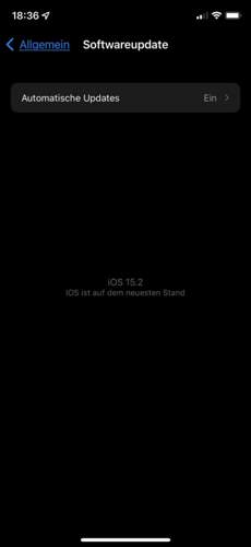

iPhone XS / iOS 15.2 / myAudi 4.6 scheint "gerade" alles zu funktionieren.
SoC und Reichweite wird sofort aktualisiert

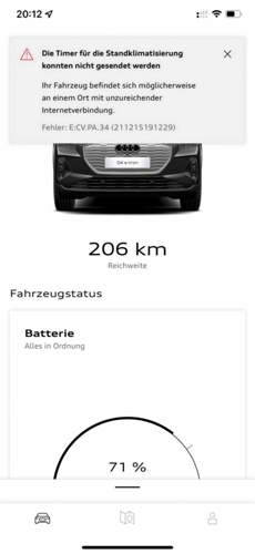

Der Timer Standklimatisierung - natürlich über myAud - hat letzte Woche gar nicht funktioniert. iOS 15.2 habe ich diese Woche installiert, muss aber nicht zusammen hängen.
Meine Frau hat gerade zwischen gerufen, das der Timer bei ihr heute nicht funktionierte (kein iOS15.2).
Natürlich wünsche ich mir noch den Timer-Laden. Denn beide Timer (Klima und Laden) gehören zusammen.

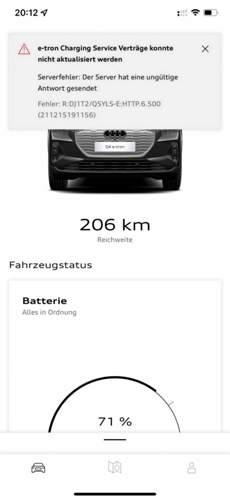

Ich habe seit einer Woche folgende Fehlermeldung + die App erhält gar keine Daten mehr von Auto. Restreichweite und Batteriestand passt sich nicht mehr an.
Alle App Funktionen funktionieren nicht. Standheizung hat bei mir noch nie funktioniert .

@bro schrieb am 15. Dezember 2021 um 20:16:23 Uhr:
Kann ich bestätigen.
Die Fehlermeldungen sind bei mir auch vorhanden.
Timeränderung funktioniert auch nicht. Habe ich aber erst vor kurzem zum ersten Mal probiert.
Update von SoC, Ladeplanung und Heizung starten und stoppen funktioniert.

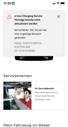

Vertragsfehlermeldung ist noch vorhanden.
Timerübertragung hat heute funktioniert.
Sehr, sehr seltsam, bei mir geht überhaupt nichts…habe auch schon beim Audi Service Connect angerufen…die schauen es sich an und wollen sich melden…sieht aber so aus als würden Sie es aussitzen bis zum nächsten Update.
