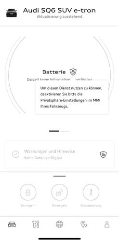

heute morgen wollte ich mein Q6 klimatisieren lassen + Akkustand prüfen.
Antwort aus der myAudi app:
"Aktualisiert vor 2 Tagen"
Refresh der App - aber es passiert nichts bis plötzlich folgender Fehler (siehe Foto) angezeigt wird:
E:CV.5 (250210111940).
Neustart Handy & Q6 haben nichts gebracht.
Kennt jemand das Thema?
Fehlermeldung myAudi app

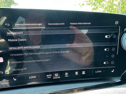

Es scheint, als hätte ich mir hier selbst die Füße gestellt. Nachdem ich heute nochmal nichtsahnend durch die ganzen MMI Menüs durch bin, habe ich den Schalter bei "Remote Zugriff" auf OFF entdeckt und diesen wieder auf ON gestellt. Kurz danach ging das ganze dann wieder.
Also... wohl selbst verschuldet. 🙁

Und „um diesen dienst nutzen zu können deaktivieren sie bitte die privatsphäre einstellung im mmi“

Ich habe jetzt auch schon seit Tagen das selbe Problem. Wenn ich ins Auto eingestiegen bin funktioniert die App eine Zeit lang. Dann sperrt sich die App nach einer Zeit wieder. Hab auch keine Ahnung wo ich die Privatsphäre Einstellungen finden kann.
Hat da schon jemand was neues raus gefunden?
Schon mal unter „Einstellungen -> Datenschutz“ geschaut ob dort „fernzugriff erlauben“ aktiviert ist ?
VG
Der Thread hat mein Problem auch gelöst. DATENVERBINDUNG (Mobile Daten) war einfach deaktiviert. Hat das Auto selbst gemacht. Wer kommt denn auf sowas?!?
