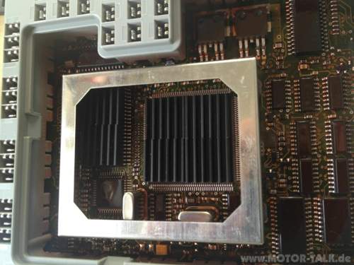

Dieses Wochenende war es nun soweit, nachdem ich ale benötigten Kleinteile (von Conrad) erhalten hatte. Das "Projekt" konnte beginnen:
Relaisträger ausgehängt (ist etwas tricky), Hauptstecker ab, alle Relais und Widerstände abgezogen, CEM rausgezogen, Deckel ab, Kühlkörper auf Main-Chip und den Flashspeicher aufgebracht und dann den Silent-Lüfter (40x40x10mm) direkt auf der CEM-Lochblende (mit Hilfe der "akasa anti-vibration fan mounts"😉 befestigt. Zündungsplus gesucht (Massepunkt an der Türsäule unter Innenraum-Schwellerverkleidung) und einen kleinen On/Off-Schalter an geeigneter Stelle plaziert.
Läuft super und ist unhörbar.
Am Ende war es dann gar nicht so schwierig - 3 Fotos zur Doku anbei!
Nochmals danke und nun schauen wir mal was die Operation so gebracht hat, wenn es draußen wieder wärmer wird...
Beste Grüße
Bushcamper
Cem-my04
Cem-my04-heatsink
Cem-my04-fan

haben andere nur Kühlkörper auf die Chips geklebt. Der Lüfter ist optional. Ich wollte aber sicher gehen und habe mich deshalb
hieran
orientiert!
Bushcamper

Gern geschehen - das freut mich!
Unser V70 läuft seitdem auch ohne Fehler.
Wenn es draußen ein bißchen wärmer ist, schalte ich einfach den Lüfter dazu und gut ist. Und es war im September wirklich sehr heiß in Frankreichs Süden!

Hallo habt ihr die schutz umhausung aus blech die die chips umgibt entfernt ? staut sich ja die ganze wärme ist wie ein gewächshaus oder kann man die bedenkenlos entfernen frage nur wegen feuchtigkeit korrosion und was es noch alles geben könnte
Moin jonnyOA,
ja, das Blech hatte ich damals abgenommen.
Der Volvo fährt seitdem problemlos auch ohne ;-)
LG bushcamper
@jonnyOA schrieb am 15. Januar 2017 um 11:32:48 Uhr:
Habe nur kühlkörper drauf gemacht Problem kam wieder werde den Deckel entfernen und einen kleinen Lüfter mit an das Auto radio klemmen
