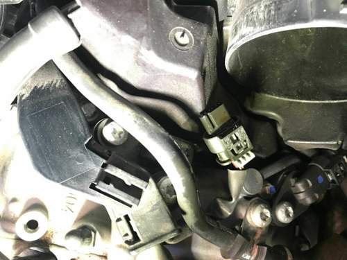

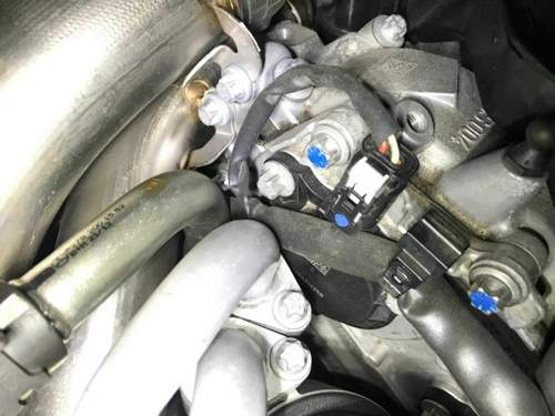

Solche Stecker der Magnete, wie du sie auf Seite 1 gezeigt hast, habe ich bei mir nicht entdecken können. Ich werde am WE nochmal genauer schauen.
Img-3510
Img-3515
Mist, die Stecker der beiden Nockenwellensensoren sind bei mir auch voller Öl. Wobei der Stecker der linken Bank fast im Öl schwimmt.
Diese Woche fahre ich bei MB ran. Mal sehen, was die dazu sagen.
Danke für diesen Thread!
Rechts
Links
Hallo zusammen, wollte bei mir auch mal schauen aber wie gehen die Stecker ab wo ist der Trick?... Bin wohl zu Blöd...
Gruß Erik
Du musst das graue Teil vorne am Stecker erst nach oben drücken. Ist wie eine Verriegelung. Mit Fingernägeln nicht zu empfehlen, ABER VORSICHTIG, DAMIT DIR DA NICHTS ABBRICHT!!
Sobald der oben ist nimmst du den Stecker bei leichtem Drücken vorne und hinten, dann solltest du den Stecker abziehen können.
Nach wieder draufstecken die graue Verriegelung wieder runterdrücken.
(Hoffe, ich habe es soweit richtig beschrieben)
Hm danke aber genau das habe ich so probiert, ging nicht!... mit Schraubenziehr versucht hochzu.... gewackelt dabei vor zurück
@kira862 schrieb am 4. Februar 2018 um 13:19:40 Uhr:
Gerade auch gemacht, das graue hochziehen und dann gegendrücken und Stecker abziehen.
Allerdings sitzt der Stecker bei mir danach etwas locker, lässt sich jetzt ca. 2-3 mm rauf und runter bewegen.
