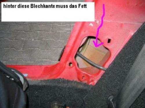

Moin, die böse Schwellerecke erreicht man schlecht durch Gummistopfen. Besser durch das Handloch der Bsäule hinter das dreiecksblech in den 2mm Spalt je 150ml heisses MSF oder FF eingiessen. Grüsse

Ich steh auf der Leitung: wo ist das Handloch der B Säule zu finden?
Hier: http://www.my-mx5.de/.../P1280183.JPG Grüsse
Loch
Loch
Danke für dieses sehr anschauliche Bild!
