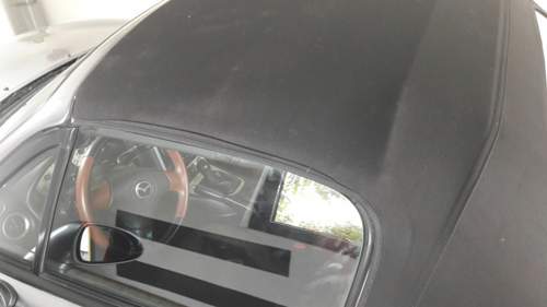

Eingebaut hat es damals der örtliche Sattler. Von denen sollte wirklich jeder schonmal einen NA oder NB in der Werkstatt gehabt haben und den Verdeckwechsel kennen. Damals haben die sehr unterschiedliche Preise aufgerufen. Einige Preisvergleiche lohnen sich da schnell. Übrigens dachte ich erst, daß der Sattler beim Einbau etwas falsch gemacht haben muß. Es war megastramm gespannt. Ich bekam es kaum alleine geschlossen am Anfang. Das gab sich dann langsam im Laufe eines Sommers.

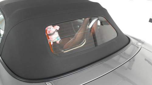

Hallo Skunk. Habe letztes Jahr in Osnabrück ein neues Stoffdach gekauft. Eigene Herstellung aus Stoff mit Regenrinne u. Der Rand hinten um die beheizte Heckscheibe ist auch weg. Eine Pulle Reiniger dazu . 4-5 Stunden in der Stadt verbracht, fertig. 900 Euronen
