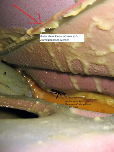

Moin, auf Bleche die Sonne abbekommen kriecht das MSF heftig, im inneren oder unten innen am Schweller da wird es nur etwas glasig, zieht sich aber nichtmal glatt. Das war Jahre nach dem Fetten: (Bild) . Bei dem kapillaren Überlapp am Schweller von min 5-8cm und beim NB Längsträger sollte es daher ruhig öliger sein.

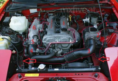

Wie kann ich die Längsträger über den Motorraum erreichen? Habe ich mehrfach gelesen, aber ich sehe da nirgends die Längsträger von oben.

Die Längsträger sind eigentlich inmittelbar im Motorraum zu sehen, grundsätzlich kannst du da von oben was reinpumpen, allerdings bietet es sich an, vorher die Löcher an der Unterseite zuzukleben (zumindest temporär), damit die Versiegelung die Chance hat zwischen die Bleche zu laufen bevor sie raustropft.

Die liegen links und rechts vom Motor, der interessante Teil ist vor der Achse und geht bis zur Schnauze. Grundsätzlich kann ich auch ein Foto machen, aber bis ich nach Hause komme ist es wahrscheinlich dunkel, und da die schwarz lackiert sind wird man dann nicht mehr allzu viel sehen.

Da würde ich eben die unteren Löcher zukleben und von oben dann ordentlich Hohlraumversiegelung reinblasen.

Moin,ich hoffe du hast dir die vordere Ecke am Stabi gut angeschaut? Hatten wir dir ja extra verlinkt. Vorne ist so kritisch da da 2 USchalen ineinandergelegt wurden. Diese Überlappung auf 60cm sind das große Problem. An den weiteren Längsträgern gibt es auch so 6cm Überlappungen, die gleich mit schützen.

Ja, die Bleche sind nur im Bereich vor dem Motor doppellagig, das ist eben die Knautschzone des Autos. Dort steht dann die Flüssigkeit zwischen den Blechen, wo es dnan ordentlich gammelt. Im Einlagigen Bereich (z.B. auch die Träger unter dem Auto) ist das Problem deutlich weniger akut, bei ganz alten NAs habe ich da auch schon Rost gesehen, aber das geht deutlich langsamer voran.
