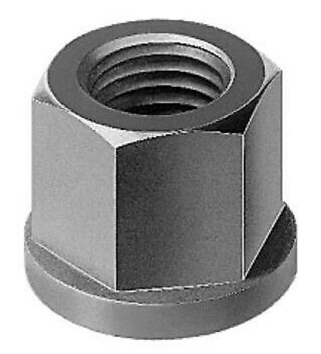

Ich haben mich jetzt für M1 mit SW 17 und Bund entschieden, das dürfte "artgerecht" sein?
M10-sw17-bund
