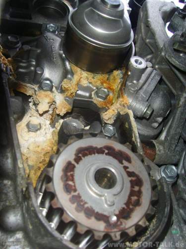

Schwein gehabt, die Wasserpumpe hatte schon den Zahnriemen aufgeweicht.
Aber jetzt alle Riemen und Riemenspanner sind neu samt Wasserpumpe.😁😁
r.rubens
Wasserpumpe-002
