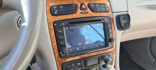

Moin moin zusammen, ich wollte mich mal wieder gemeldet haben bezüglich meines Radios! 🙂 es hat jetzt ein paar Tage gedauert aber ich habe es geschafft! Mit dem richtigen Adapter für den lwl kann ich jetzt auch endlich mal richtige Musik hören 😉
In diesem Sinne wünsche ich euch allen einen schönes Osterfest und vielen Dank an allen die mir hier geholfen haben bei dem Thema!

Erisin 7 Zoll Android 10.0 Autoradio mit Navi GPS DVD Player für Mercedes C CLK G Klasse W203 W209 W463 Viano Vito W639 Carplay Android Auto Bluetooth WiFi DSP SWC RDS DAB+ OBD2 TPMS 8-Kern 4GB+64GB https://www.amazon.de/.../ref=cm_sw_r_awdo_09AA8HQS4HKJNEGAYDR1
Mich würden Details zum LWL Adapter interessieren, hast Du da auch einen Link zur Hand?
