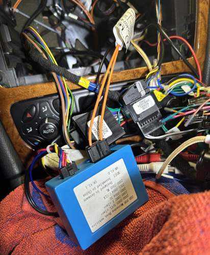

als jahrelanger Nutznießer diese Forums aus dem Raum Hannover nun auch wieder angemeldet, um ein bisschen zurückzugeben. Jahrelang CLK A208 230K gefahren und kernsaniert, nun einen CLK A209 500 vormopf mit all seinen Wehwehchen.
Aktuell das angestaubte Comand 2.0 mit Bose Soundsystem durch einen Android aus Fernost ersetz. Sehr spaßig.
Vorweg: funktioniert hervorragend, nun mit DAB+ via USB Adapter und toller, zugekaufter Navi-SW über den verbauten GPS Empfänger.
Meine Probleme lagen zunächst an der PIN-Belegung des CAN-Busses, sowie dem Wake-Up-Signal für diesen besagten, kleinen, blauen D2B LWL-Adapter. (PIN10 am C2 des Comand, Blau-Schwarz), sowie CAN High (P9) und Low (P8) für die Lenkradsteuerung. Auch braucht der blaue Kasten Zündungsplus (ACC), welches ich mir von der Bordsteckdose abgezwackt habe. Ist er 2x auf Dauerplus kommen die Steuergeräte nicht zur Ruhe und saugen die Batterie leer.
Das Anschließen des Radio-ACC funktionierte auf dem Schreibtisch zum testen hervorragend, im Auto in Verbindung mit dem CAN-Bus Stecker beschimpfte mich das KI allerdings mit allen möglichen Fehlermeldungen inkl. Fernlicht. Also wieder ab.

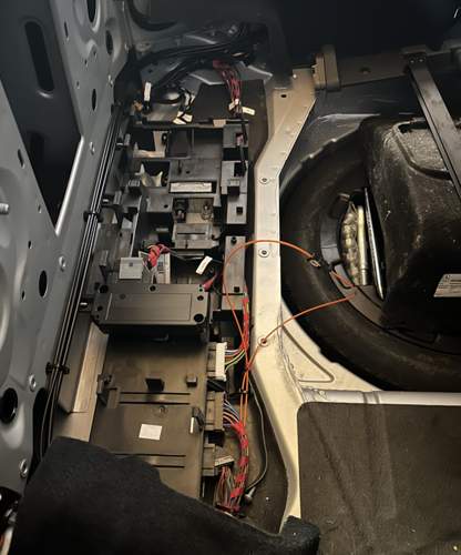

Der CD-Wechsler mit CD-Ablagefach flogen raus und hier musste die erste D2B-Verbindung gebrückt werden.
Dann noch das Telefonmodul zwischen Reserveradmulde und Rücksitzbank. Auch hier ein Verbinder dran. Der Verstärker sitz bei mir links hinten im Radkasten, neben dem Ölbehälter für das Verdeck. Da bleibt der D2B natürlich drauf. Fazit: endlich Sound. Bei dem kleinen, blauen Kasten muss einem klar sein, dass der Ton nur über 2 RCA Stecker vom Radio an den Kasten übergeben werden, also entweder Front oder Rear. Bedeutet, Du hast keine Fader-Funktion mehr. Aber egal bei all den neuen, modernen Features inkl. Top Navi. Viel Spaß!

Das ist genau der Effekt, wenn der D2B-Stecker des ehem. Command aus dem kleinen, blauen Wandler gezogen wird.
Ich habe den originalen Winkelstecker des Comand gegen den geraden Stecker aus dem Telefonmodul getauscht, welcher bei mir deutlich besser in den blauen Wandler passt, bzw. einrastet.
Voila, ausgeknackt.
