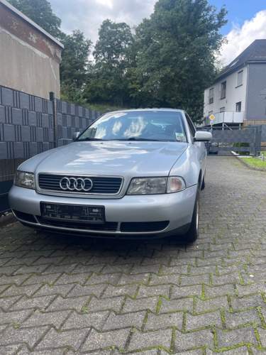

Mein Name ist Nico und ich bin neu hier habe mir meinen traum erfüllt und einen a4 b5 limo von 1997 gekauft
Habe eine frage undzwar hab ich wenig ahnung von hifi oder musikanlagen
Was brauche ich alles um guten sound zu bekommen kabel für subwoofer etc. Liegen schon nur was brauche ich jetzt noch alles an lautspechern hoch und tief tönern? Was könnt ihr empfehlen an boxen subwoofern etc
Danke im vorraus
