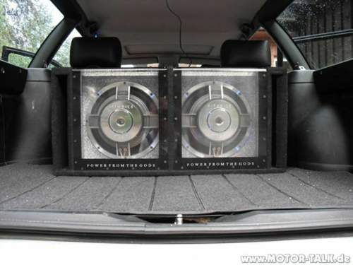

3) man kann wen man den weiss was man will auch eine mittelklasse anlage zum harz4 tarif kaufen. die komplette anlage in meinem 32b hat gerademal 250€gekostet. ist aber bis aufs dvd radio (von jvc) alles gebraucht. wäre ne alternative. ich hab verbaut in den unterschiedlichen autos:

- hifionics warrior 10" subwwofer im 30l reserverad gehäuse

den kondensator benötigst du kaum. ok es schadet net wen man einen hat....aber die kosten viel geld. und klaro gibts die dinger schon für 20€. aber da ist dann meistens eine extrem miesse ladeschaltung verbaut. wen diese dann den geist aufgibt (und das wird sie!) dann lutscht dir das ding die batterie leer. auch expoldieren die dinger gerne mal wen die eben billig sind. hab ich bisher an keinem auto verbaut. wiegesagt preislich kannst du gebraucht schon für sagen wir 300€ was brauchbares zaubern. viel wichtiger ist aber das dämmen. das bringt dir gleich nochmals mehr sound und bums. ansonsten finger weg von irgendwelchen coax systemem. das sind lautsprecher wo "alles in einem" ist. ein 2 wege system ist pflicht! den hochtöner ans spiegelglass, den tieftöner in die serien löcher in der türe, subwoofer in kofferraum. hier kannst du z.b. das reserverad rausschmeissen und das "loch" für den subwoofer benutzen. das hat den vorteil das du eben nix irgendwo rumstehen hast, es keinen platz wegnimmt und eine eben ladefläche bietet.
im übrigen ist eine musik im auto nicht drinne um krach zu machen sondern es geht um den sound. und jedes 100€ ebay/atu/mediamarkt soundsystem ist besser als die serien schrott teile vom 35i. man muss also nicht unbedingt sich dem krawall zuschreiben, wen man ne anlage haben will 😉
