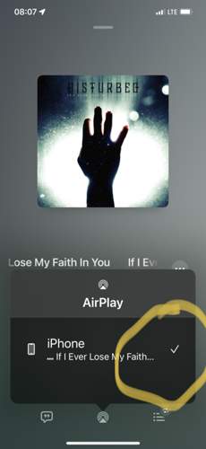

Das ist wirklich merkwürdig…
Benutzt Du das iPhone zu Hause über AirPlay?
Wenn Du es im Auto verwendest dann prüfe mal was unterhalb der abgespielten Musik angezeigt wird und ändere das ggf. mal.
Cdc2ff72-1768-421c-8243-687bde2dc9d2
@fotom schrieb am 26. April 2022 um 08:10:26 Uhr:
Ja an meinem neuen iPhone benutz ich auch AirPlay, bin allerdings kam mit dem Lightning zu MI Kabel keine Option zu wechseln. Da gab es nur „iPhone“ zur Auswahl, wodurch es automatisch über den Handy Lautsprecher ausgegeben wurde.
Beim 6s über AUX z.B konnte zwischen „iPhone“ und „Headphones“ gewechselt werden.

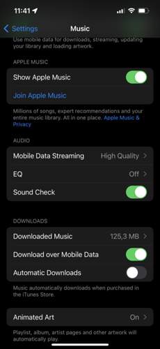

Ne ist nicht aktiviert, wird irgendwie bei mir auch garnicht vorgeschlagen.
Möchte aber eigentlich sowieso über Spotify hören 🙂
Handy Einstellung, Music
Wenn du über Spotify hörst, kann diese Einstellung doch nicht von Nöten sein.

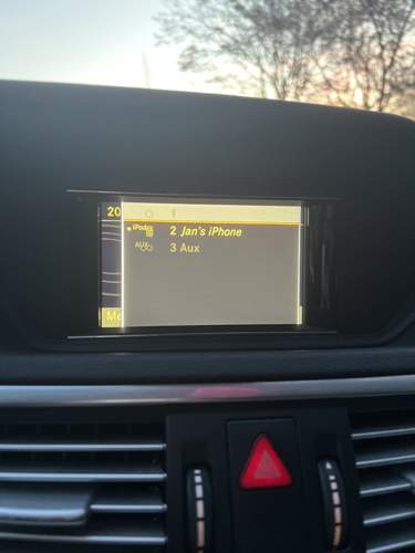

Heute habe ich ausprobiert auf das 30pin zu MI Kabel einen Adapter zu machen, einen originalen 30pin zu Lightning Adapter.
Zumindest wird jetzt ein neues Gerät über Lightning erkannt, aber es kommt die Meldung „keine abspielbaren Datein vorhanden“ ausgegeben.
Am Handy wird jetzt unter AirPlay auch angezeigt, dass unter Lightning ausgeben wird, die Musik von Spotify. Die Musik läuft auch, also spielt ab, nur dass man nix hört weil das Auto irgendwie die Musik von Spotify nicht akzeptiert.
Schaut mal auf den Bildern.
Was kann ich jetzt machen? Evtl Einstellungssache bei Spotify?
Cdffdf7c-a16b-44da-8e8d-2f30379374d8
F62b3137-d03e-47cb-898c-a4ce46685fae
Da6ab74a-d090-4f87-a42f-4ae6a8c2d248
@Janro schrieb am 27. April 2022 um 22:54:46 Uhr:
!Problem gelöst!
Handy lädt, wird als iPod erkannt, wie es sein soll.
Musik über Spotify spielt, Steuerung am Lenkrad und Radio funktioniert.
Es muss zusätzlich zu dieser Konfiguration mindestens eine MP3 in der Apple Musik App sein.
Dann kann man von Spotify abspielen, Hintergrund ist dass die Spotify songs verschlüsselt sind und das Auto nicht in den „Abspielmodus geht“ ohne die eine erkannte MP3.
Wenn auf dem iPhone nur m4a. sind, kann auch dir das Auto evtl nicht erkennen. Daher darauf achten eine MP3 zu laden.
Als Tipp: originalen 30pin zu Lightning Adapter nutzen
MI zu 30pin Kabel von 2011 funktionierte nicht, der originale von 2008 schon!
(Das Auto ist bj. 2012, Logik nicht wirklich erkennbar 🙂 )
