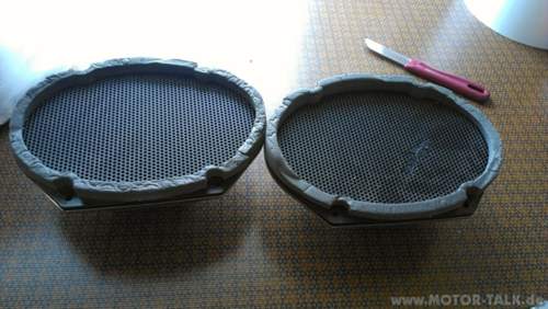

Heute sind endlich die Ford Focus Lautsprecher angekommen, wenn ich es später einbaue, bin ich gespannt wie der hintere klang so wird 🙂 es sind nur TMT's, ohne hochtöner (brauche ich auch für hinten nicht).
Aber ich muss die Stecker umbasteln, weiß einer welcher plus und minus pol sein könnten?

Im Zweifelsfall mit ´ner 1,5 Volt Knopfzelle prüfen...
So anschließen, daß die Membran nach vorn kommt, und dann Plus- und Minus-Bezeichnung der Batterie auf die Anschlüsse am Lautsprecher übertragen.
Reicht übrigens, wenn Du die Knopfzelle kurz dranhälst und dabei die Membran genau beobachtest, ist leicht erkennbar in welche Richtung sich die Membran bewegt 😉
Schau ich mir an, danke. Das dachte ich auch, aber ich frage mich ob es ein einfacheren weg gibt.
Werd noch dann 2 kabel selbst anlöten mit kabelschuhen, das sollte am Kabelbaum ran.
