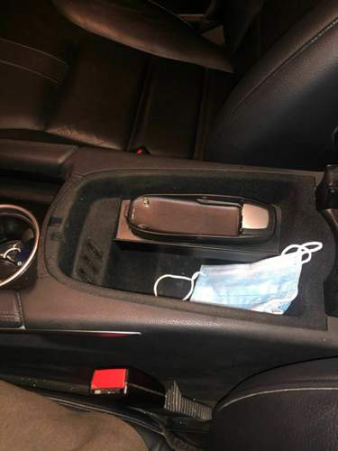

Habe mir ein ML280 CDI Modell W 164 letzte Woche gekauft.
Ich kann via Bluetooth mein Handy an den Radio von ML anschließen aber keine Musik Streaming machen die Freisprecheinrichtung läuft super aber ich möchte gerne Musik über Handy über das Radio verbinden via Bluetooth was brauche ich dafür wenn ihr mir helfen könnt wäre sehr dankbar.
Ich kenne mich da leider gar nicht aus habe bisschen recherchiert aber ich weiß nicht ob ich einen Bluetooth Adapter brauche dafür ich stelle auch ein Foto rein damit ihr seht welches Modell Radio ich habe.
Da ist eine Freisprecheinrichtung für ein Nokia drin für das alte Handy könnte ich eventuell mit dem Kabel irgendwas anfangen.

Das Command kann kein A2DP-Bluetooth — und damit keine Audio Wiedergabe. Ohne einen Aux – Bluetooth – Adapter kannst du keine Musik abspielen.

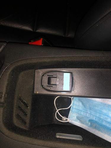

danke für die Antworten habe heute an der Mittelkonsole so was gefunden habe ein wenig recherchiert man kann auch glaubig grin Bluetooth Model anschließend
Das ist lediglich zur Koppelung deines Handys per Bluetooth mit dem Comand. Allerdings nur für Telefonie und Telefonbuch.
Datenübertragung,also auch Musik, ist damit nicht möglich.
Das ist doch genau das Gleiche.
Glaube es einfach, Musik per Bluetooth funktioniert nicht.

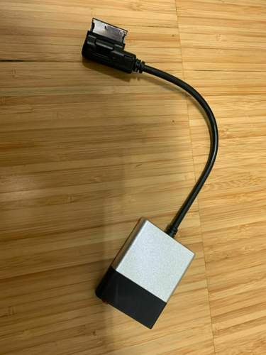

Ich habe so etwas gefunden
Ja da fehlt Dir der Adapter und Du bräuchtest einen älteren IPod
Es gibt aber eine Bluetooth Modul für denn Aux - Stererung aber nur über das Handy /IPod-Es gibt aber auch teure Bluetooth Integrationen mit Steuerung
Ich habe dieses kleine Aftermarket-Bluetooth-Gerät installiert, das auch einen USB-Anschluss hat. Das Gerät ist an der Aux-Verbindung installiert. Es hat nicht die Klangqualität der CDs, die ich die meiste Zeit benutze, aber gelegentlich wechsle ich zur Bluetooth-Verbindung.
