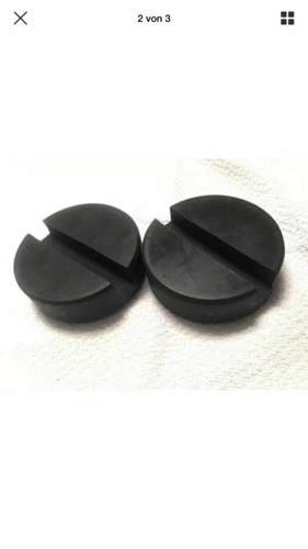

Km stand entspricht der Wahrheit :) falls nicht hätte der gutachter(hat mit dem Thread nichts zu tun) das herausgefunden :D Jetzt noch eine Frage : ich habe mir jetzt gummis für den Falz gekauft. Meint ihr, ich kann das Auto mit der hinterachse auf Rampen fahren und anschließend die Vorderachse am Falz mit Besagter Aufnahme für circa eine Woche halten? Wäre leider nötig.

Ja kannst du machen, du solltest dir aber noch Unterstellböcke oder ausreichend Holzbohlen besorgen, um das Fahrzeug zu unterbauen. Wenn ein Wagenheber die Grätsche macht, während du unter dem Auto liegst, ist das nicht so witzig.

Nene, meine Radlager sind ja defekt, und die müssten getauscht wären und das Auto müsste ne längere Zeit auf Holz stehen.
Ach ja, stimmt... :D Ich Depp.
Ja, wie gesagt, wenn du das Auto ordentlich unter der Aufhaengung absicherst, passiert da nichts. Lass es halt nur nicht unbedingt auf den Wagenhebern stehen. Die kannst du als Sicherheit drunter lassen, aber als Dauerloesung waere mir das zu unsicher...
