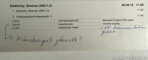

mein Liebslingsauto ist seit gestern sehr krank. Folgende Symptome zeigten sich plötzlich und ohne Vorwarnung:
Zündung auf Stufe 2: ABS defekt, ESP defekt, keine Anzeige der Fahrstufe im KI
Nach dem Start starkes Rucken beim wählen von "D". Beim fahren keine Lenkunterstützung und kein Gangwechsel. Das Auto fährt wohl nur noch im 2.Gang.
Der heute aufgesuchte "freundliche" meinte nach einer 150 € teuren Diagnose, dass das Steuergerät für ESP/ABS defekt sei. Das Getriebesteuergerät lässt sich nicht ansprechen und die Kommunikation auf dem CAN Bus ist gestört.
Das ganze soll so etwa 3000 € kosten. Bei aller Liebe zum Auto ist mir das aber zuviel.
Die Teilenummern auf dem Kostenvoranschlag stimmen nun aber zumindest beim ESP Steuerteil nicht mit den überein die verbaut sind.
Ich würde ja zunächst mal versuchen mit Gebrauchtteilen das Problem zu lösen. Mich macht nur der Unterschied bei den Teilnummern stutzig.
Laut Diagnose ist defekt: A211 540 66 45 (ESP/PML) Steuerteil
A000 270 60 00 (Getriebesteuerteil)
Auf meinem ESP steht aber A211 540 43 45. Ist das egal?
Gibt es evtl. Hinweise wie ich den Fehler weiter eingrenzen kann?

Nachdem der erste Thread etwas ausuferte und vom Moderator geschlossen wurde möchte ich jetzt über den weiteren Verlauf informieren. In diesem Thread steht die Ausgangssituation.
Heute habe ich nun endlich mein Auto von der Repartur der tatsächlich defekten ABS Sensorringe geholt. Dabei wurde auch gleich noch eine defekte Feder erneuert. Das ist zwar prima, nutzt aber nichts. Der Fehler ist unverändert noch immer da.
Das ESP Steuerteil ist nach wie vor nicht gewillt den Fehler dauerhaft zu löschen, das Getriebsteuerteil ist nicht ansprechbar und das Auto fährt nur 30 im 2. Gang.
Da ich mal davon ausgehe, dass der Boschservice technisch in der Lage ist die Fehler löschen zu können vermute ich nun, dass doch eines oder beide Steuergeräte defekt sind.
Die Frage ist nun wie der Ablauf beim wechseln des SGR. ist. Kann man einfach ein anderes (gebrauchtes) einbauen, Fehler löschen und fertig oder muss es noch codiert werden? Der Boschdienst will das nicht machen. (Gebrauchtteile und Bremsen uns so....)
Anbei noch ein Auszug aus dem Protokoll von heute.
VG Patrick

Viele Fehler sind noch alt. Die Nockenwellenverstellung ist bekannt. Geht auch so....

Du solltest ganz dringend den Fehlerspeicher löschen und nochmal auslesen. Alles was als gespeichert dasteht ist alt und irrelevant. Wichtig ist zu sehen was zurückkommt als aktuell und gespeichert.
[Von Motor-Talk aus dem Thema 'Multiples Organversagen - die Fortsetzung des Dramas' überführt.]
Das ist ja ein riesiges Sammelsurium an Ereignissen und Fehlercodes!!
Eigentlich sollte man alles einmal löschen und dann einen neuen Ausdruck erzeugen um den weiteren Fehler Verlauf beim nächsten auslesen beobachten zu können.
Mit welchem Diagnosesystem hat der Bosch Dienst gearbeitet Hella Kunzmann?
Der Ausdruck ist von MB. Ich hatte den auch gesagt sie sollen es löschen. Aber außer 150 € zu kassieren und zu sagen das die Reparatur 4000 € kosten soll ist nichts dabei rausgekommen. Nochmal fahre ich dort nicht hin. Besonders weils 20km sind und im 2.Gang wird das Getriebe nicht besser davon.
Den Ausdruck von Bosch habe ich oben angehängt.
