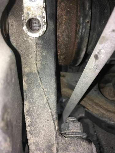

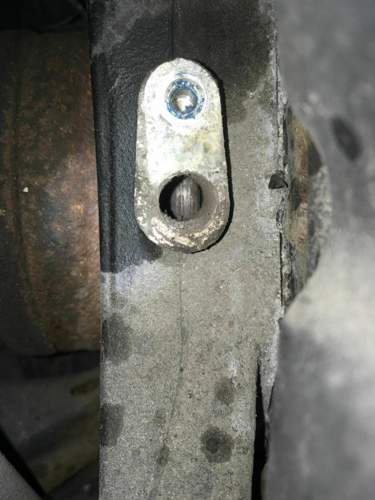

Offenbar sind wirklich die Sensorringe schuldig. Es ist zwar schwer zu fotografieren aber beide haben Einlaufrillen und es kommt auch ein schabendes Geräusch aus dem Achsstumpf wenn man dreht.

Img-2052
Img-2055

Der Impulsring von Foto 1 sieht gut aus. Etwas metallische Ablagerungen an den jeweiligen eingelassenen Magneten (Querstreifen).
Foto 2: Der Ring hier scheint sich teilweise bereits gelöst zu haben und schleift.
Hören kann man das nicht (relativ weicher Gummi). Wenn Du Schleifgeräusche hörst, dann die Bremse oder einen Lagerschaden.
Na ich werde mir beide bestellen und beide machen. Vielleicht auch gleich die Radlage mit. Obwohl ich beim fahren keine Geräusche hören kann. Bei meinem alten 210er hatte ich auch mal Lagerprobleme hinten. Das Gejaule war im Auto nicht auszuhalten.
