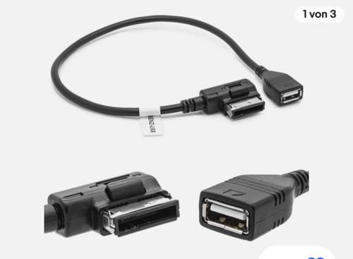

Kann man eigentlich mit einem Adapterkabel von der Mediaschnittstelle (wenn bei dir verbaut) wie bei meinem VorMopf mit Comand NTG4 ein USB Medium betreiben?
Benutze dazu deine BA.
Dann wäre es ja einen Versuch wert sich so ein Kabel zu kaufen und den USB Stick vielleicht auch dauerhaft darüber zu betreiben.
Beispielfoto unten
Media Interface Adapter auf USB
ja das hatte ich mir auch erhofft um weiter zukommen.

frage mich nur wo diese Mediachnittstelle zu finden ist wohl hinten am Radio und ob dort eine vorhanden ist.!
@Havi schrieb am 24. Februar 2024 um 20:11:55 Uhr:
..... frage mich nur wo diese Mediachnittstelle zu finden ist wohl hinten am Radio und ob dort eine vorhanden ist.!
Wenn sollte die sich bei der MoPf direkt neben der USB Steckdose befinden.
Bei meiner VorMopf ist sie im Handschuhfach neben dem Handschuhfach Klimatisierungsregler verbaut.

Bei dem Audio 20 der MoPf ist die Multimediaschnittstelle anscheinend eine zusätzliche zu erwerbende Schnittstelle.
Also USB ist bei dem Audio 20 die Standard Ausstattung.

herzlichen dank für all diese Infos Gremmel schaue morgen nach ob ich eine Schnittstelle finde wo ich dieses USB Interface Kabel anschliessen könne.
Klinkenstecker (Jack) rechts der USB Port Mittelkonsole gesehen gefunden.
Media Interface USB Port keinen gesehen nicht im Handschuhfach noch in der Mittelkonsole!!
Muss ich das Radiohauptteil ausbauen um diesen Media Interface Port zu sehen?
Verbindung mit Smartphone USB atp. über Kinkensteckerbuchse würde gehen dennoch nervig bei jeder Fahrt die Einundaussteckerei, evtl. mit einem MP3 Player über Jack gespiesen durch den USB Anschluss das wäre eine Alternative.

Bei meiner VorMopf ist das ein zusätzlich verbautes Steuergerät da wird sich bei der MoPf sicher nichts geändert haben. Dann hast du dieses Steuergerät wahrscheinlich überhaupt nicht verbaut. Könnte man aber in dem MB Ersatzteilekatalog EPC über deine FIN herausfinden.

Ich wollte nur wirklich sicher gehen das da vielleicht nur die Media Buchse nicht verbaut ist. Irgendwo muss der USB Anschluß ja angeschlossen sein.
Dem ist aber nicht so. Das Media Interface Steuergerät ist bei deinem nicht vorhanden.
Wenn du die Teilenummern für USB oder AUX benötigst. Ich habe sie dir unten eingestellt.
USB und AUX
