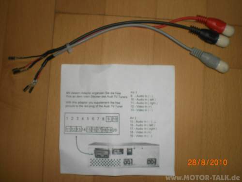

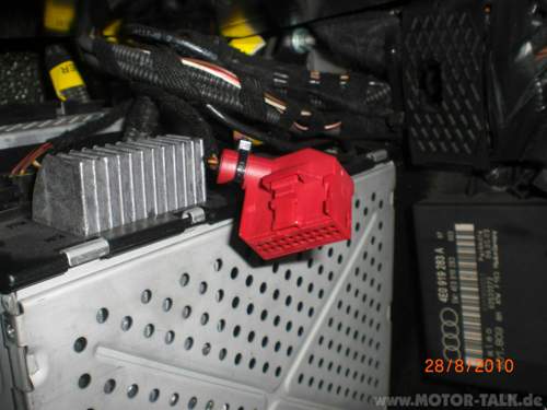

Noch ne ganz andre Frage: Brauche ich zu einem gebrauchten analogen TV Tuner noch irgendwelche speziellen Kabeln, Antennen etc.? Oder funktioniert dieser einfach über Plug&Play mit der Radioantenne? Ich hätte am Kofferraum noch eine 1m lange Antenne in die Höhe ragen, die dem Vorbesitzer ursprünglich zur Verstärkung diente. Sie ist derzeit nicht angesteckt und hätte einen normalen Anschluss wie jede andere. (falls man für den TV Tuner noch eine zusätzliche einbauen müsste)
Ich hab da mal eine frage und zwar: Ich hab ne analoge Tv-Tuner, wenn ich ein cinch kabel beim AV-Eingang anschließen will um etwas auszuprobieren, muss ich dann den Tuner ausbauen? Kann jetzt nicht nachschauen, da ich das Auto 3 Wochen nicht habe, darum die Frage!
