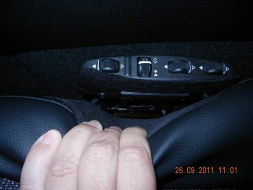

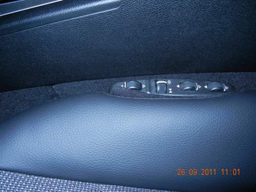

Multikontoursitz Klebeband verschiebt sich.
an die Multikontoursitzbenutzer: könnt ihr mal schauen
ob sich da bei euch auch etwas löst?
an Alle:
An meinem Wagen 6/2011 nach 5000Km verschiebt sich das aufgeklebte
Band, welches an der Sitzseite auf die Regeleinheit der Sitze geklebt ist.
Das Band ist eigentlich fest verklebt, so das es mit
"selbst schnell mal abmachen und neu drauf kleben" nicht zu machen ist.
Würdet ihr damit beim Freundlichen vorsprechen um das machen zu lassen?
Oder würdet ihr das einfach abreißen und gut ist?
Oder andere Vorschläge?
Gruß, Rudi
Wie ich Dir bereits angeboten habe, kann ich Dir einen Streifen Klebeband schicken.
Außerdem kann ich Dir ein Filzstreifen mit Klebeband drauf schicken, Du müsstest es Dir aber passend zurechtschneiden. Dies wäre der richtige Kleber mit einem schwarzen Filz, jedoch wäre das ein Bauteil aus dem Innenraum der Mercedes E-Klasse.
Das 100%ige Teil habe ich nicht im Büro, und ich möchte es auch eigentlich nicht beim Filzhersteller besorgen, weil das einigen Aufwand bedeutet.
Wenn Du Interesse hast, schick mir eine PN.
P.S. Ich habe alleine bestimmt 20 Bauteile die mühevoll entwickelt wurden, und nach wenigen Monaten aus der C-Klasse oder E-Klasse wieder rausgeflogen sind. Bei der Pressevorstellung und den ersten Tests war das Material noch drin, beim Endkunden dann nicht mehr. Das sind alles Schäume, Filze etc. zur Geräuschdämmung.

Ich könnte Dir zwar ein Stück des Klebebandes schicken, aber Du könntest es nicht auf den Filzstreifen applizieren. Es handelt sich dabei um ein besonders foggingarmes hochreines Produkt. Gehe zu Deinem Freundlichen und lass das Selbstklebende Filzstanzteil austauschen.
Falls Du es selber machst, weil man es Dir aushändigt.
- Klebereste entfernen.
- Kunststoff entfetten, am besten mit Isopropanol
- Filzteil aufkleben und dabei fest auf ganzer Fläche andrücken. 3 Sekunden genügen
- Dann 48 Stunden nicht dran rumzuppeln.
Ich war beim Freundlichen.
"Diesen Filzstreifen gibt es jetzt nicht mehr."
"Der wird nicht mehr verbaut, heute sind die Schalter ohne Filzstreifen"
"Aber wir werden ihnen gerne den alten Streifen abmachen"
Kennt einer einen Weg, wie ich privat an so einen Streifen mit dem entsprechenden Klebestreifen kommen kann?
Mein Wagen ist ja immerhin schon 5000 km und 4Monate alt.
Klar das sich das in der Zeit mal ändert.
Gruß, Rudi
