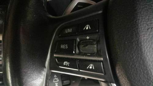

Hi
Meine MULTIFUNKTIONSTASTE vom Tempomat ist abgenutzt. Diese hat ja so eine art Bezug. der ist stark abgenutzt und man sieht nun den nackten Schalter darunter. Kann ich das irgendwie ausbessern?

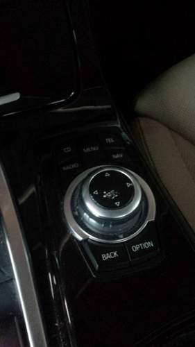

Hmmm... bei mir ist nun auch der der Lack bzw. Gummi ab!
Noch schlimmer finde ich das beim großen iDrive-Knopf (abgewetzt, siehe Bilder).
Also:
1. Links könnte ich wohl ein neues Rädchen einbauen lassen, für 85 EUR? Will da nicht selbst rumfummeln wg. Airbag und so (??).
2. Günstiger könnte sein, so eine Art Anti-Rutsch-Gel. Hab das mit Interesse beobachtet, als meine Frau für unseren Jüngsten seine Hausschühchen rutschfest gemacht hat. Ist so eine Art Kleber, der nach dem Festwerden wie ein schwarzer Gummi ist. Hat das schon mal einer ausprobiert?
3. Könnte auch beim Freundlichen vorfahren und jammern und schauen was passiert?
Was mach ich mit dem iDrive-Knopf?? Einzeln kostet der ja ein halbes Vermögen. Den zu tauschen würde ich mir allerdings zutrauen...

Da muss man unterscheiden. Der CIC-Controller-Knopf hat oben drauf so einen Softlackt, der nutzt ab.
Habe das gleiche Problem an meinem E61-CIC gehabt.
Vorgehensweise:
- Knopf-Deckel vorsichtig mit nicht-metallischem Werkzeug o.ä. raushebeln. Ist nur an 4 Stellen geclipst.
- Mit Cutter-Messer als Schaber und Aceton die schwarze Softlack-Schicht ganz entfernen, ist durchgängig weißer matter Kunststoff drunter.
- die hier angehängte LibreOffice-Draw-Vorlage auf Laser satt schwarz (evtl. deckungsgleich doppelt) ausdrucken
- mit mattem Taransparent-Lack besprühen (beste Lösung) oder mit mattem Transparent-Klebeband die Oberfläche überkleben. Matt ist wichtig, glänzend sieht Scheisse aus!
- rundherum großzügig (mit Rand) ausschneiden
- lagerichtig (!!!, sorgfältig ausprobieren) aufkleben. Ich habe beidseitiges transparentes Tape Scotch 468MP genommen, das kann man wieder lösen und das Ganze problemlos erneuern.
- mit sehr scharfem Cutter-Messer rundherum sorgfältig und genau deckungsgleich die Ränder abschneiden und nochmal runter-/andrücken. Anschließend mit schwarzem Edding (matt) rundherum gleichmäßig den äußersten Schnittrand schwärzen.
- einclipsen. Fertig.
Hat bei mir problemlos funktioniert. Wie neu. Die Pfeile scheinen fast so hell durch wie das Original, fällt garnicht auf. Und man kann das mit wenig Aufwand erneuern.

Was die Teile am Lenkrad betrifft, so kann man da nichts machen, nur die Schaltereinheit tauschen.
Ich habe schon Teile gesehen, da waren die Tempomat-Knöpfe ebenfalls schon nach knapp über 100Tkm so stark abgenutzt, dass man die weiße Beschriftung kaum noch erkennen konnte.
Keine gute Qualität, leider...

Hej, ist zwar nun schon eine Weile her und hab mittlerweile einen "neuen" von 2014, aber da war das Gleiche ... Hab mich jetzt bei der hiesigen Niederlassung "freundlich beschwert" und sieht da: Es gab innerhalb eines Tages neuen Schaltereinheiten links und rechts! :-)
