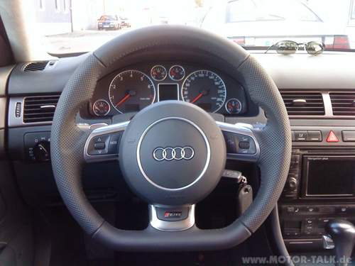

RS6 4F Lenkrad in 4B hat schon jemand drin. Und das von dem Bild ist nicht der einzige. Wie es in den einzelnen Fällen gelößt wurde, kein blassen... So 100% zulässig scheint es aber vermutlich nicht zu sein. Wichtig ist aber das man im Zweifel nur sich selbst schädigt. Also wenn der Fahrer das umgebaut hat.
Dsc00379py7
am 28. April 2011 um 22:21
Ob man so noch denkt, wenn man ggf. für den Rest des Lebens gezeichnet ist ??
Das wohl nicht. Ich finde es nur deutlich verantwortungsloser wenn man z.B. Räder montiert die am Kotflügel bewusst streffen und dadurch ein Reifenplatzer entstehen könnte und daher unter Umständen völlig Unschuldige sterben könnten (z.B. Gegenverkehr).
