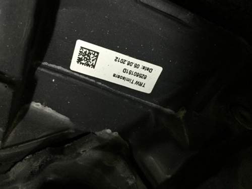

Ich muss hier leider nochmal um Rat fragen. Vor einer guten Woche kam die Fehlermeldung "Rückhaltesystem Fahrer gestört". War heute zum Fehlerauslesen und das auf dem Bildern kam dabei raus. Kann es sein, dass hier "nur" was falsch codiert ist, oder ist da wirklich was faul?
Danke schon mal!
Einfach mal Airbag raus und alle Kabel + Stecker kontrollieren. Dann Airbag wieder rein und Fehlerspeicher löschen. Schon sehr eigenartig das Ganze.
Dass das Lenkrad bzw der Airbag falsch ist, kann nicht sein?
Habe das Mfl ja nachgerüstet. Zuerst war auch kein Fehler erkennbar. Das ist erst so nach 3-4 Wochen aufgetreten.
Nein, entweder es geht gleich oder eben nicht. 😉
Schau Dir mal den Airbag Stecker an. Evtl. ist da die Nase abgebrochen weshalb er nicht sauber verrastet. Nur dann kann es wenn er leicht raus rutscht zu einem Airbag Fehler kommen. 😉
