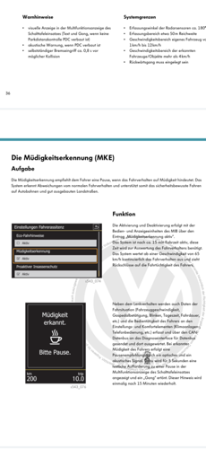

Der Passat soll ja serienmäßig über die Müdigkeitserkennung verfügen.
Weiß jemand, wie man die testen kann ?

Wo bitte im Handbuch soll das zu finden sein @catcherberlin Und wenn die Meldung kommt „Lenkung übernehmen“ ist es meines Wissens nach der Spurhalteassi und nicht die Müdigkeitserkennung...
Siehe SSP543

Aber nochmal zur Frage: testen nicht leicht aber oben gut beschrieben. Und ich bin auch immer wieder verwundert wie oft es richtig liegt mit der Warnung. Wobei ich auch das Gefühl habe dass es im B7 im Vergleich zum B8 besser gepasst hat...
Das ist leider trotzdem nicht korrekt. Die Müdigkeitserkennung ist Serienausstattung beim Passat. Die grosse Kamera ist keine Serienausstattung (eigentlich sogar überhaupt keine Kamera).
Zweitens hat die große Kamera keine zweite in den Innenraum gerichtete Kamera.
Die Müdigkeitserkennung basiert einzig auf der Auswertung des Lenkwinkelsensors und Fahrereingaben.
Catcher meint wohl u.a. den "Emergency Assist"
der funktioniert trotzdem nicht über eine kamera, die nach innen gerichtet ist...

@catcherberlin schrieb am 6. Juni 2018 um 21:26:47 Uhr:
Die Müdigkeitserkennung beruht auf der "großen" Kamera...diese hat auch nach innen eine Kamera (oben versteckt )...
Deine Augen sind das Ziel...wenn Du genug lange nach rechts oder links oder gerader aus schaust, die Augen nicht bewegst und das LENKRAD nicht bewegtst, geht das System davon aus, dass Du eingeschlafen bist bzw. den Sekundenschlaf hast...
Es ertönt ein lauter Piepton mit der Aufforderung im Displasy, das Lenkrad zu übernehmen...schläfst Du weiter, wird der Piepton richtig laut...die Meldung kommt wieder...danach schaltet das System den Warnblinker ein, bremst und fährt nach rechts und hält mit laufender Warnblinkanlage an (das funktioniert aber nur, wenn im System alles aktiviert ist(...

Auch der hat keine Kamera... Beschreibung passt aber eher zum Emergencyassi, sehe ich auch so... und hat nix mit Müdigkeitserkennung zu tun

Jetzt wäre nur noch die Frage von welchem Fahrzeug du sprichst, also soviel sei schon mal festgehalten: Ein Passat kanns nicht sein (vielleicht der B10 dann irgendwann mal). Leider vermisst man bisher auch den Ausschnitt der Bedienungsanleitung, oder eines SSP 😉
